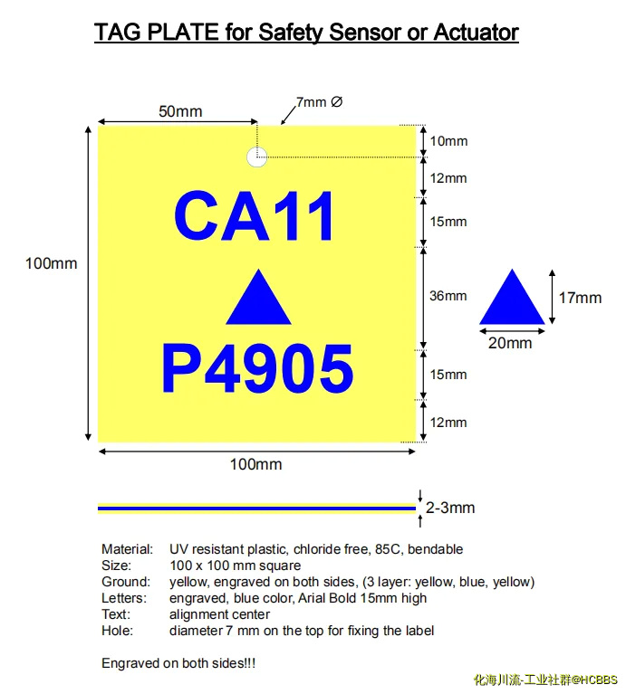

咱们现场仪表联锁点的警示牌  各问大神有模板吗?希望能提供一下  谢谢

很简单的挂个“联锁仪表”就完了。

简单点的就是制作一个红色牌子,上面打印“联锁仪表”;复杂一点的就是在牌子上标注位号,联锁值,报警值等具体数据,不同等级使用不同颜色的牌子。

这是拜耳内部的仪表标牌,普通的仪表标牌是黑子,连锁的是蓝色,并且带三角
