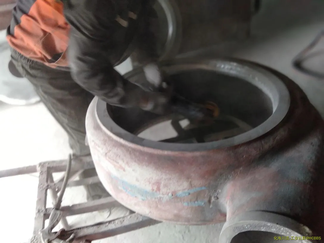

磨损的渣浆泵有没有维修的必要?

yuanyazhongVIP会员 VIP会员 | 只看该作者       最后访问IP广东省
简介--如果是叶轮和泵壳就别修了,那东西HRC45左右,立车加工都要陶瓷刀。一般修理达不到要求,能达到要求的话成本也高,买新的吧。另外,你这泵有护套吗? ...-登录查看全文

luo24320VIP会员 VIP会员 | 只看该作者       最后访问IP广东省
简介--这么大的泵换新应该不少费用,如果是输送水类介质的,只是泵壳内部磨损或气孔,可以修复的情况下使用金属修补剂之类的,还可以满足使用。如果输送的是危化品就不要考虑修补。 ...-登录查看全文

简介--对于大型和泵壳和叶轮可以采用高分子碳化硅耐磨材料进行修复。效果还是不错的。-登录查看全文

roy135VIP会员 VIP会员 | 只看该作者       最后访问IP浙江省
简介--如果泵壳没有明显减薄,可以考虑衬陶瓷或者衬胶-登录查看全文

张建民_SJPWVIP会员 VIP会员 | 只看该作者       最后访问IP内蒙古自治区
简介--可以修,补焊耐材-登录查看全文

简介--如果不是加工面 用耐磨新材料可以修复的-登录查看全文
