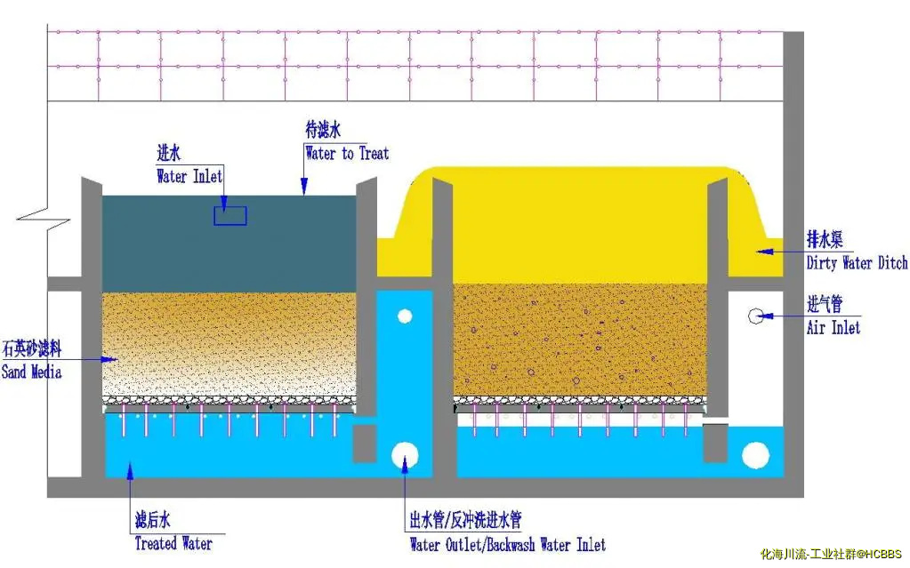

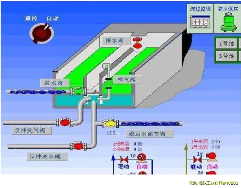

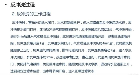

1、当气水反冲结束,开始单纯水冲的时候,这时要打开排气阀将剩余空气排除,那排气阀一直不关闭,直到下次反冲洗开始吗? 如果这样,那单纯水冲的时候,不是有一部分水从排气管中流出? 如果关闭的话,如何保证关闭前,管中的气体全部排出了呢? 谢谢!!
2、反冲洗的气管跟反冲洗水管是一根总管进去吗?有的地方看到是分开的管。
3、气洗的时候会形成气垫层是啥意思?

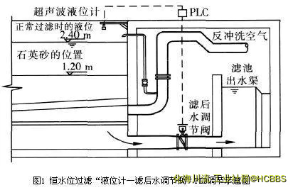

反冲洗空气总管的管底应高于滤池的最高水位这是怕水倒流吗?

1、当气水反冲结束,开始单纯水冲的时候,这时要打开排气阀将剩余空气排除,那排气阀一直不关闭,直到下次反冲洗开始吗? 如果这样,那单纯水冲的时候,不是有一部分水从排气管中流出? 如果关闭的话,如何保证关闭前,管中的气体全部排出了呢? 谢谢!!(气水反冲洗结束后打开排气电磁阀排气,进行水反冲,水反冲结束后关闭排气电磁阀;单纯水冲时反冲气体阀是关闭的,水不会倒灌入风机,但会有部分水经过排气电磁阀排出,当有水排出时应该就表明气体全部排完。)
2、反冲洗的气管跟反冲洗水管是一根总管进去吗?有的地方看到是分开的管。(一般分开进的居多。)
3、气洗的时候会形成气垫层是啥意思?(这个我也不清楚)
4、反冲洗空气总管的管底应高于滤池的最高水位这是怕水倒流吗?(有这个考虑)
