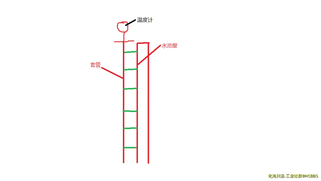

[求助] 温度计要从池顶插入,但是池有6米深,这样插入很深,晃动,你们是怎么做的呢?

简介--pH计、温度计要从池顶插入,但是池有6米深,这样插入很深(但最深也就插入3米,这样导致液面低时,无法测量到,暴露探头也容易损坏),而且长了晃动麻烦,你们是怎么做的呢?-登录查看全文

dengzhijunVIP会员 VIP会员 | 只看该作者       最后访问IP浙江省
简介--本帖最后由 dengzhijun 于 2019-6-4 17:09 编辑 如图,绿色为套管支撑,预埋在水池壁。-登录查看全文

我的名片zb030121eric楼主 VIP会员 永久VIP | 只看该作者       最后访问IP江苏省
实习版(海友)  |  头衔:  TA未设置
已绑手机   已实名   ★悬赏任务→ 发悬赏(1)  承接(0/0)
简介--准星_QOEH 发表于 2019-6-4 08:00 可以做个套管直插池底。 那能做那么深的套管吗?不会晃动吗?-登录查看全文

准星_QOEHVIP会员 VIP会员 | 只看该作者       最后访问IP山东省
简介--可以做个套管直插池底。-登录查看全文
发表于 2019-6-4 08:00:25
那能做那么深的套管吗?不会晃动吗?  详情 回复 发表于 2019-6-4 08:59
