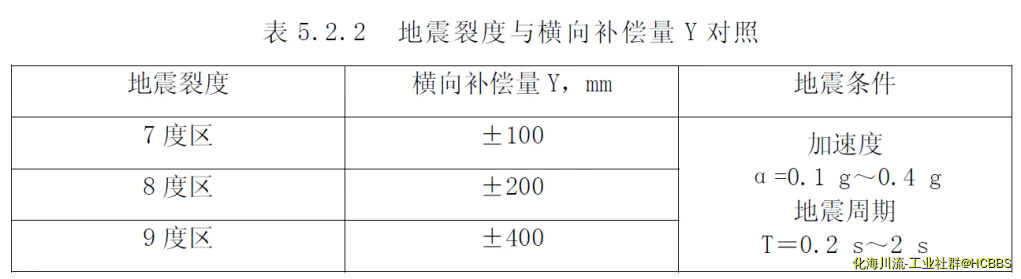

请问有强制性规范规定么,我看SHT3412有规定。但是K值取多少合适呢
谢谢

位置紧张时,可以取最小么
发表于 2019-6-2 18:53:59
附录里说的很清楚,K选用2~10,公称直径较小时宜取最大值,公称直径较大时宜取较小值。
所以说到底看你的公称直径,不过一般作为储罐出口,这个公称直径都应该很大吧?所以K可以取小点。这个度都是自己把握的。

和地震级别有关

你好,请问这两个表格出自哪里呢?
发表于 2020-2-21 15:45:34
http://www.doc88.com/p-3367592481728.html,找到原文了,在32页  详情 回复 发表于 2020-2-27 18:58

塔、器的管道布置设计导则  详情 回复 发表于 2020-2-27 09:06

塔、器的管道布置设计导则
