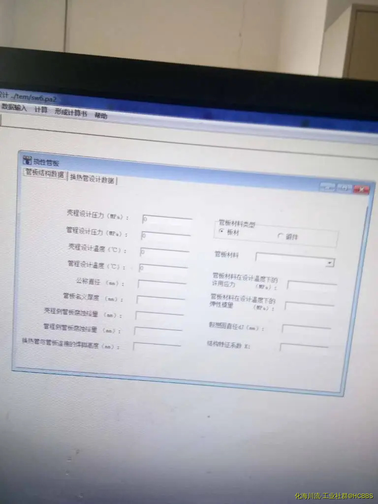

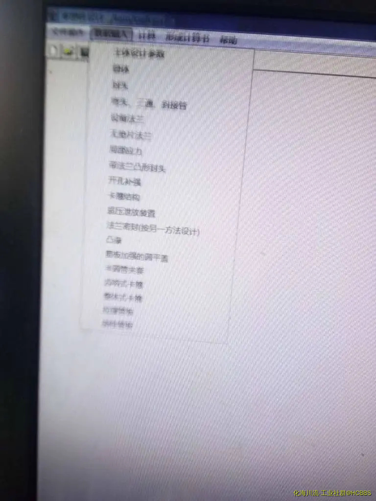

在SW6零部件里有
发表于 2019-6-1 10:14:47

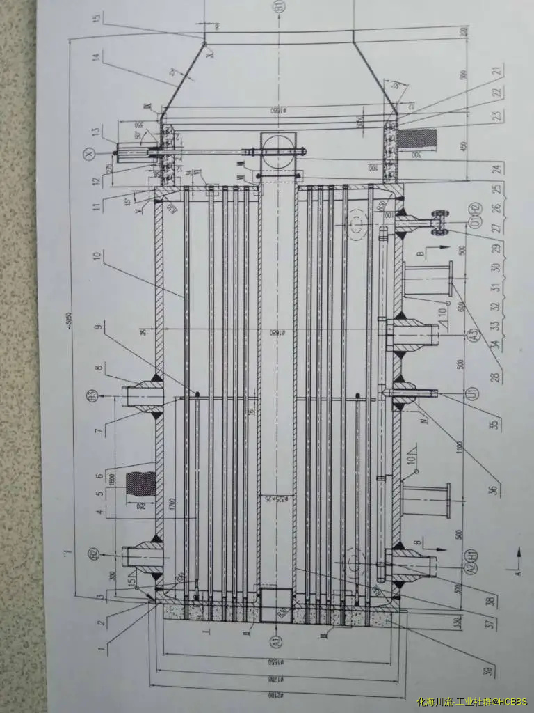

类似的管板图如下(与图纸尺寸不符,但样式一样)

你可以查看sh/t3158里面有详细的计算方法与步骤,但图中挠性管板结构不利于应力释放,所以,效果应该会受到影响。
发表于 2019-6-3 15:05:29
GB/T151上也有计算公式,但设计压力有限制,不能高于5MPa。sh/t3158似乎没有压力限制,但结构形式与我上传图上的管板似乎不一样。经过咨询,说这种管板只能用应力分析方法设计。我上传图壳程设计压力7.15MPa  详情 回复 发表于 2019-6-3 15:53
发表于 2019-6-3 15:53:43
xujishubu楼主 VIP会员 VIP会员 | 显示全部楼层       最后访问IP河南省
海川大学一年  |  头衔:  【濮阳海林工程师】
sh/t3158该标准的设计压力不能大于6.4MPa,从理论上说也是不行的。看来只能用应力分析设计了,设计费3万!
