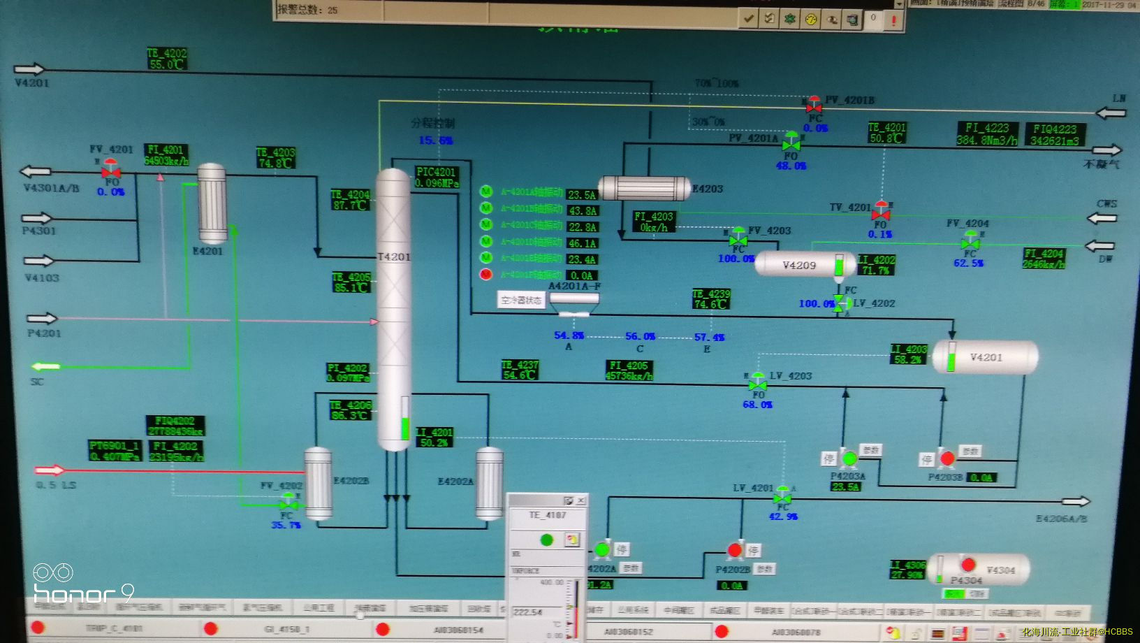

如图,这个0~30    70~100怎么理解

是不是说PIC4021的MV值(OP值)0-30%对应A阀的开度100%-0%(阀门关小的过程),PIC4021的MV值(OP值)70-100%对应A阀的开度0%-100%,30%-70%期间都是关着的??感觉控制会滞后且波动大啊

PIC4021塔压分程控制系统,控制器反作用、PV4021B为故障关(气开),信号范围是70~100%,是LN注入控制阀、PV4021A为故障开(气关),信号范围是0~30%,是不凝气排放阀。
正常工作时,PIC4021输出工作点在30%以上(例如50%)。此时PV4021B、PV4021A都全关。
塔压降低时PIC4021输出增加,若输出变化在30~70%之间,两阀保持全关。
当压力进一步降低,PIC4021输出增加超过70%时,PV4021B开度增加(此时PV4021A全关),LN注入流量增加,塔压恢复。
塔压升高时PIC4021输出减小,若输出变化在30~70%之间,两阀保持全关。
当压力进一步升高,PIC4021输出减小超过30%时,PV4021A开度增加(此时PV4021B全关),不凝气排出流量增加,塔压恢复。
两阀动作关系是,塔压降低时先关小PV4021A阀,后开大PV4021B阀;塔压升高时先关小PV4021B阀,后开大PV4021A阀。

分程控制那个地方还有个数字怎么理解

该画面表示的某一时刻的工况。
该时刻塔顶压力为15.6%,LN流量注入阀PV4021B开度为0.00%,不凝气排出阀PV4021A开度为48.0%。

15%应该是PIC控制回路的输出值
