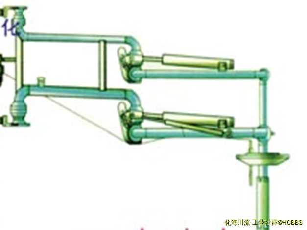

各位坛友,大家好,关于罐车汽车装车线,装车栈台上的VOC回收管线需要加阻火器,阻火器分为三种,阻爆燃型,稳态爆轰型,非稳态爆轰型。
那么在VOC回收管线上应该安装哪一种阻火器呢?如果安装爆轰型阻火器,应该选择稳态还是非稳态的呢?选择的依据又是什么?

带VOC回收管线的密闭装车鹤管
带VOC回收管线的密闭装车鹤管

装非稳态阻爆轰阻火器,安全级别最高,没有安装距离要求,稳态阻爆轰阻火器有安装距离要求

装非稳态爆轰阻火器
