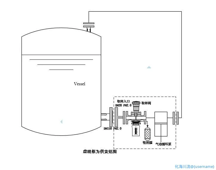

各位坛友,大家好,关于常压储罐密闭采样器的,哪些储罐需要进行密闭采样,有没有具体的标准规范。还有密闭采样本身的设计需要遵守哪些要求,有没有专门针对密闭采样器的一个标准规范?谢谢大家!

水边的雀_W9cksVIP会员 VIP会员 | 显示全部楼层       最后访问IP江苏省
常压储罐采样主流有两种取样方法:
1,泵循环(泵推荐磁力泵或是隔膜泵)
2,反吹自流(推荐)
对于非均质常压储罐,需要至少设置上、中、下三个采样点的分别采样,均质储罐无需此要求。
目前没有专门的密闭采样器标准,但是有针对介质的推荐采样方法,比如乙烯、丙烯、丁二烯、液氨等等。
不过这些标准只能做参考,不能拿来应用,否则做出来的采样器无法正常使用。
发表于 2021-1-14 09:31:28

罐体取样有很多种密闭取样方案
发表于 2022-8-12 10:17:45
无回流单侧安装
无回流单侧安装
有回流
有回流
