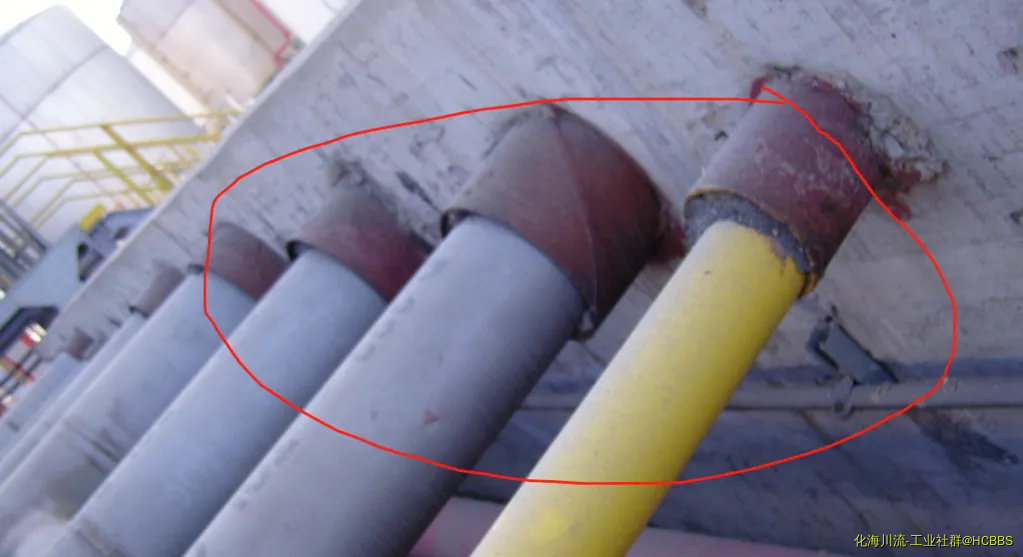

各位坛友,大家好,我们这边的罐区里的管道都是按照穿越防火堤来设计的,图纸也要求加套管,并对套管内进行填充沥青麻丝,但运行时间长之后,发现管道沉降的很厉害,管底几乎快靠着下边的套管了,大家有没有好办法,遇到这种问题,大家都是怎么解决的?

管道沉降厉害,你那地质不行啊,施工完了没啥好方法,调整支架呗

彻底解决,把基础打好,解决沉降问题,再做支撑。只能这样,不好干

套管两侧在软管
