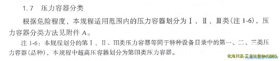

发表于 2020-10-8 14:39:55
版主厉害!估计您是ASME看多了,咋能按国外的标准规范严谨性来要求呢
发表于 2020-10-9 09:47:07
