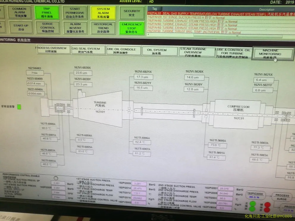

有个疑问,汽轮机止推轴承温度和汽轮机排气压力之间的关系,我们车间的汽轮机止推轴承温度一般在74℃运行,慢慢升高至90℃,若到115℃回连锁汽轮机跳车,目前控制汽轮机负荷和空冷器负荷,若将止推轴承温度将至90℃以下,排气压力会显著升高,导致汽轮机调速气阀开大,整齐用量变大?谁能解释一哈汽轮机的止推轴承温度和排气压力之间的关系?

    一般来说,负荷增加,轴承承载力也会增加,轴承温度是会有增加的可能,但一般不会增加这么大。
    我看你这个止推轴承温度有两个测温点,是单点高,另外一边还是挺好的。轴瓦振动值也不大,建议先要判断这个显示值是否准确。条件允许的话(解除一下该点位的连锁),把两侧的线倒一下看温度是否有变化。还有回油温度也可以检查一下,如果轴瓦温度振动很高,回油温度也会增加。

汽轮机运转多长时间了?副止推轴承温度显示四十八度,与润滑油进油温度接近,止推轴承间隙可能大了。另外支撑侧轴承两块瓦温显示温差也比较大,联合侧一测温点不显示,压缩机的轴承温度也有一些异常,找时间停机检查吧!

从图中数据判断,单边偏高,工况稳定时,该点数据上下波动有多少?如果波动比别的大应该是仪表故障,让仪表看一下是不是现有点松动,也可以与向对应那个温度点对调一下,看看通道有没有问题,我们之前也有类似现象,是仪表探头安装问题,单点偏高,别的都正常,,,

如果害怕温度升高联锁跳车,可以把联锁逻辑修改成二取二的,因为这样更安全一些,能够避免因仪表点问题出现不必要的联锁跳车,造成经济损失。

你这个温度高的点是副推的点吧,两个点一个高一个正常,先查查这个测点是否正常。另外,温度变化是否伴随有轴位移的变化,润滑油回油做光谱分析,判断轴瓦是否发生磨损。蒸汽量增加轴向力会向正位移方向增加。

你首先查一下在温度升高是汽轮机位移有没有变化,然后把两个测点调换一下,看看是哪个高,另外测一下这个高的电阻是不是正常。如果都正常的话说明是真高。这个测点的温度如果是慢慢升高,这种情况的话应该是那个瓦块上有结垢。不用太担心把连锁改成二取二,温度到接近100的时候可能就好了。平时控制一下油温。

是会出现结垢,烧焦的颜色,会导致温度高!

排气压力下降,导致汽轮机前后压差增大,轴位移容易增大,止推轴瓦温度升高。两者之间需要平衡。
压缩机和汽轮机同心,看看改变压缩机排气压力,是否会影响轴瓦温度

一般来说,止推轴承的温度与汽轮机的输出功率有一定的关系,但是不会像上述那样变化那么大,而且,你们在前期推力轴承的温度在70度以上,温度也有些变高,建议:1.对于轴承润滑油系统进行检查,对于油压、油冷却器进行检查;2.确认进油温度是否正常,检查推力瓦的进回油温度是否正常,同时检查推力瓦的进油压力是否正常;3.如果这些检查都很正常的话,希望解体对主推力瓦与推力盘的接触情况进行检查,避免只是个别推力瓦块在承力。

吸排气压差大,轴位移量就增大,止推轴承受力就大

设计院的告诉您,一般汽轮机的轴向力大部分是靠平衡活塞平衡,剩下的小部分靠止推轴承承担(记住,必须设计时就让止推轴承承受一部分力,即使平衡活塞可以全部承担轴向力也不行)。
所以,本图中的轴向力是向右的(从高压端向低压端),如果降低轴向力就会降低摩擦,从而降低止推面的温度。也只有提高排气压力,使得出入口压差减小才能使得轴向力减小,从而降低轴承温度。
出口压力增大了,导致蒸汽的焓降减小,势必增大入口调节阀,使得进气量增大。
如果是新机器没有这个问题,那请从平衡活塞,平衡管等轴向力方面找找原因,是不是气路有点堵塞,或者润滑油压力不足,量不够。
