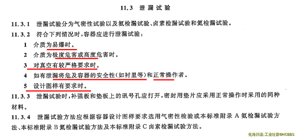

[求助] 请问各位老哥,丙烷是中度危害易爆,为什么要进行泄露试验?
3.9K |13
自由飞的祥VIP会员 VIP会员 | 显示全部楼层 |阅读模式       最后访问IP江苏省
GB150规定是极度高度危害和不允许轻微量泄露。这是为啥?

不确定,哪里看到必须泄露试验的?
如果人为提高要求,从安全角度来说更安全,总没问题
还有,是否因为不允许微量泄露,因为介质易爆,或是强渗透原因,

按20580到20585这个标准的话,好像要做泄露试验的,不写这个标准的话,可以不做。

对,好像上面规定易爆就做泄露,是否高度危害没提  详情 回复 发表于 2019-5-23 08:39
海川讲师  |  头衔:  TA未设置
中度危害介质、易爆介质要求进行泄漏试验没有问题,标准是最基本要求。丙烷是液化石油气的主要成分,管法兰还应满足容规3.2.5条(2)的规定。

这个原话  详情 回复 发表于 2019-5-23 11:56

不过,第一条,易爆做泄露,感觉有点偏严的,比如乙醇,好像是易爆,是否都做泄露?感觉不少单位未必这么干 据说,新版20582征求意见稿,改为:应考虑,好像措辞不那么强烈了,据说不少单位反映易爆做泄露过严了  详情 回复 发表于 2019-5-23 15:44

不过,第一条,比如乙醇易爆,是否都做泄露?可能有些单位没有这么干,乙醇比较常见,做的话挺烦的
据说,新版20584征求意见稿,好像措辞不那么强烈了,据说有单位反映过严了

有时候,介质是氢气也没做。很多时候,设计者自己考虑啦!

撸主要要说一半,还要看设计要不要求做。TSG21  8.3.14
严格要求总是好的,易爆介质漏也很危险,报警器一直响不头疼吗!
