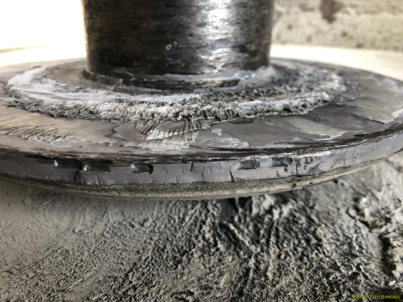

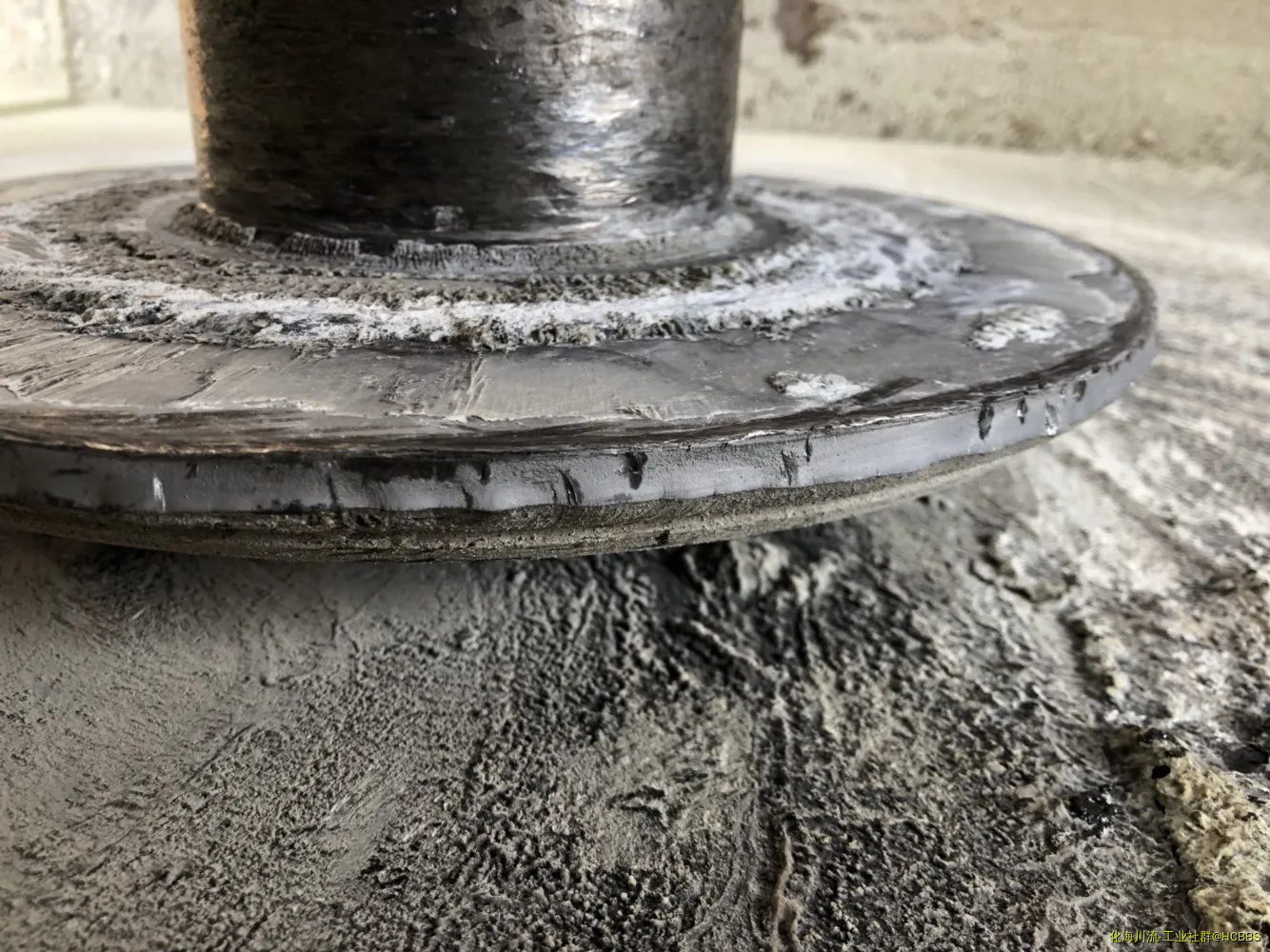

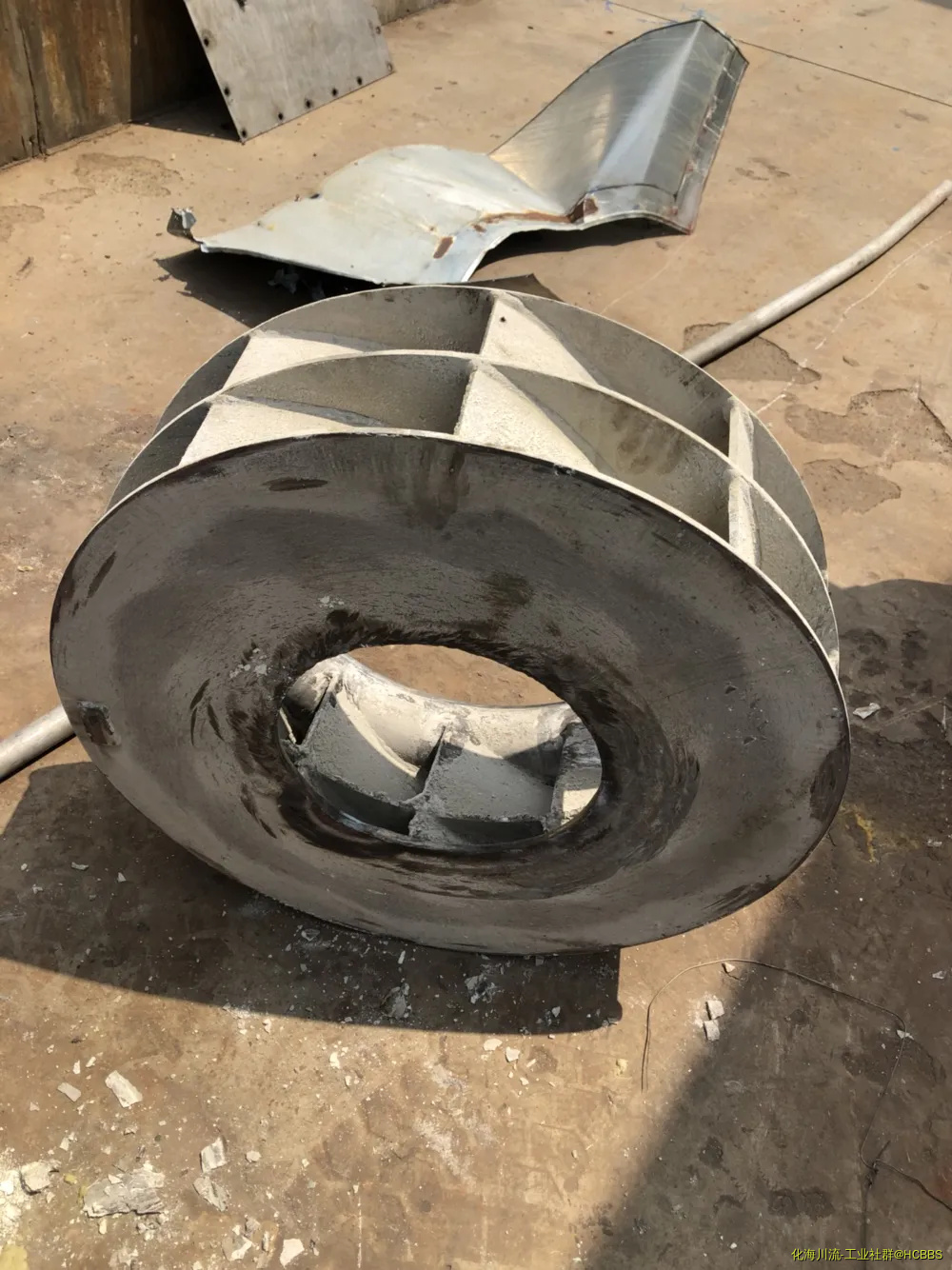

此风机是我公司RTO系统废气主风机,风量15000m3/h,西门子电机功率110kw,运行大约1年半时间,昨晚出现风机严重异响,经检查前部轴承座出现断裂,风机外壳检查口叶轮脱落,经拆机检查,前端轴承座和轴承损坏,叶轮和主轴分离,分离部分在叶轮背板,经观察断裂部位不在焊接位置,从照片观察貌似像扭断迹象,从力学分析扭断不大可能,请大家分析下什么原因造成的

疲劳断裂吧

这类分析应该区分确认,是因为轴承算坏而波及叶轮,还是叶轮损坏波及轴承。
我认为第一种可能性大。如果是叶轮先坏,轴承不一定受损如此严重。因为轴承受损在先,导致叶轮失衡剧烈抖动,另与我可有碰创的可能而造成的叶轮损毁。这么高转速的转子的轴承应该是滑动轴承(轴瓦)。这是一种可能,第二种可能,因叶轮结垢后,有垢块脱落,造成的转子动平衡失衡???不过这个可能应该是一个可以连锁或者是手动急停,不一定会造成如此现象。所以我比较倾向轴承先坏的可能比较大。
      剩下的问题值得深思,就是现场的自动化安保设施的问题,操作人员的问题。损坏到如此地步,难以理解。

疲劳

这类分析应该区分确认,是因为轴承算坏而波及叶轮,还是叶轮损坏波及轴承。<br />我认为第一种可能性大。如果是叶轮先坏,轴承不一定受损如此严重。因为轴承受损在先,导致叶轮失衡剧烈抖动,另与我可有碰创的可能而造成的叶轮损毁。这么高转速的转子的轴承应该是滑动轴承(轴瓦)。这是一种可能,第二种可能,因叶轮结垢后,有垢块脱落,造成的转子动平衡失衡???不过这个可能应该是一个可以连锁或者是手动急停,不一定会造成如此现象。所以我比较倾向轴承先坏的可能比较大。<br />      剩下的问题值得深思,就是现场的自动化安保设施的问题,操作人员的问题。损坏到如此地步,难以理解。
如果轴承先坏,应该有征兆的呀,怎么会一下就坏了。
