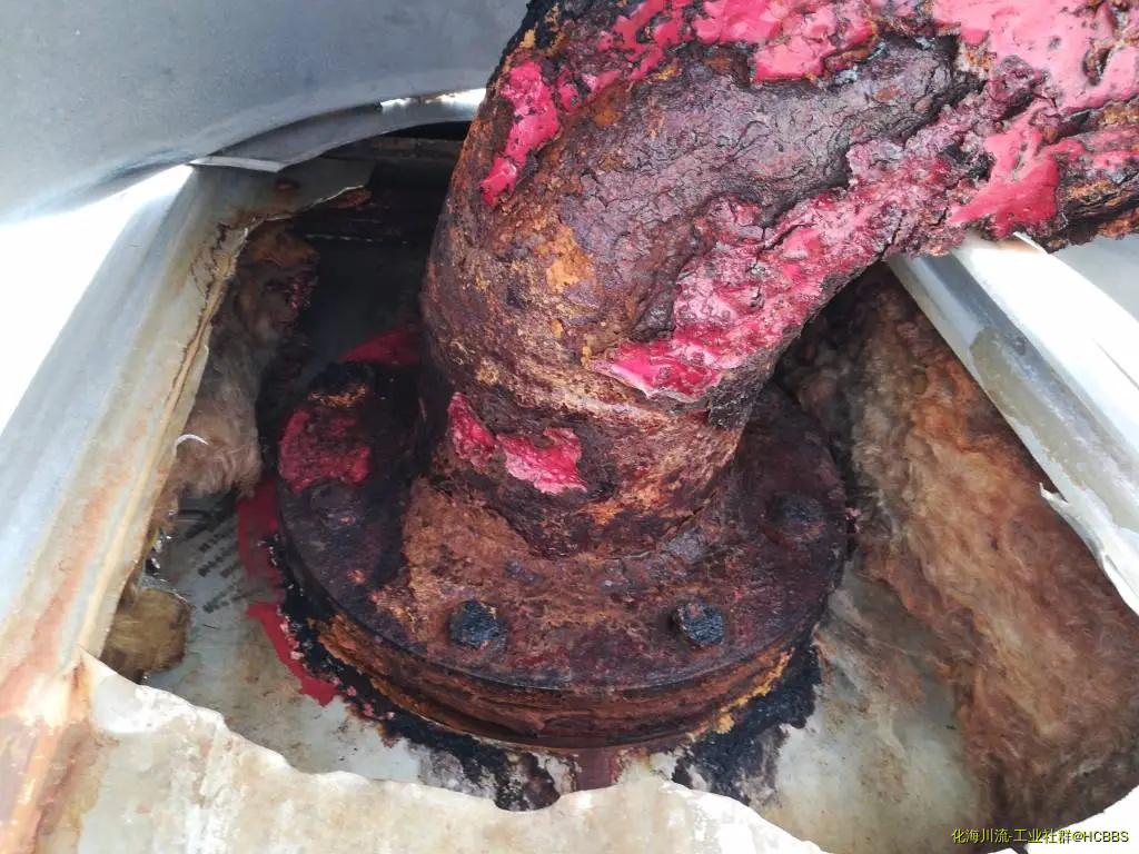

公司有醋酸常压储罐,由于设计和安装缺陷,2011年安装至今,泡沫管与储罐接触面,泄漏什么严重。因为只有2个储罐(1万1个),无法切出,而且还得动火,不知道大家有什么办法啊

准备施工方案:储罐低液位,将泡沫管与罐接触的法兰螺栓手工锯去除,使用316L螺栓(螺栓需要尾端切榫,开孔),人工穿螺栓,法兰及弯管均为不锈钢。一点一点完成
