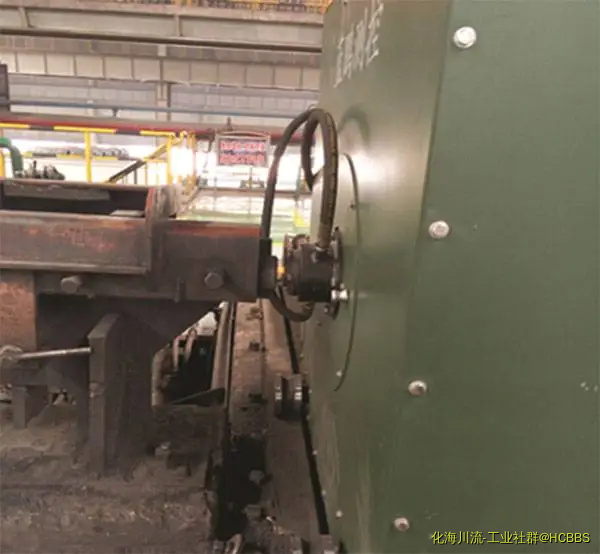

  工控机是线材测径仪的核心,相当于大脑,它起到非常重要的作用,线材测径仪的各种分析、计算都是在其完成的。
  线材测径仪:
  工控机是线材测径仪系统的控制核心,与检测机头共同完成参数的测量。主要功能有参数的测量、非线性校正、测量结果的显示、数据通信、设备报警指示、超差报聱指示、电源设备管理等。
  通过总线分别从8对测量头得到来自同一线材截面的测量数据,包括线材直径对应CCD光敏像元位置、报警信息数据等,并将这些数据进一步处理(包括直径、椭圆度的计算,非线性校正等),将结果(直径最大值、最小值、平均值和椭圆度大小)分别送往LED显示屏上进行实时显示,并通过总线将测量数据传输到远程数据分析系统软件上。报警信息也在面板上明显及时地显示出来,包括冷却水报警、设备超温报警等。
