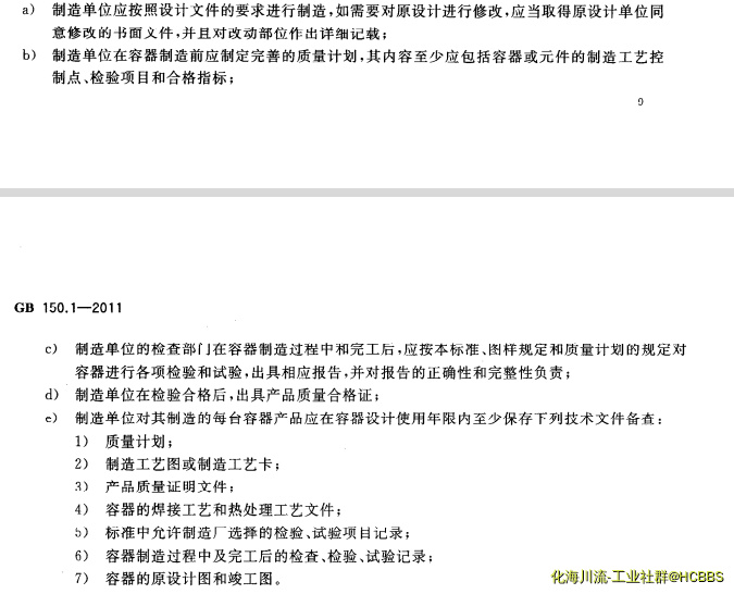

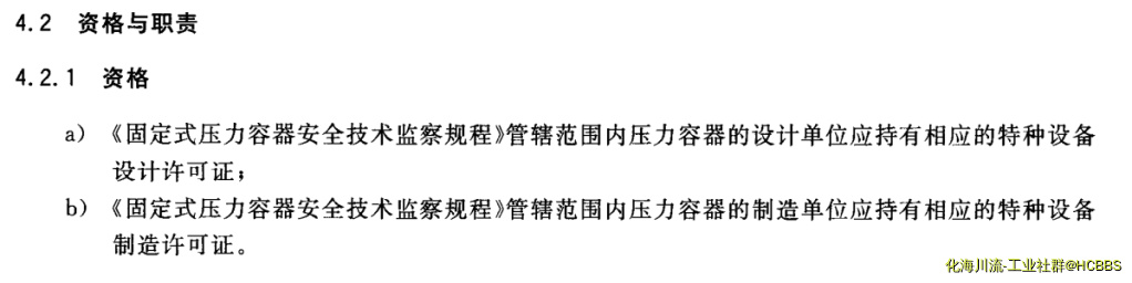

建议满足GB150管辖的还是找有资质的厂家做,方方面面都能考虑到。
虽然资格与职责上这样说:
发表于 2019-5-14 19:10:03
GB150应该在未上类的容器资质上做一些规定,这样才完善。毕竟不上类的压力容器,危险性也是不小的。  详情 回复 发表于 2019-5-15 11:38

虽然对设计和制造单位没有许可资质的要求,但对其设计制造能力以及管理体系还是有要求的,不是随便哪个厂都能做的,毕竟还是属于压力容器。
发表于 2019-5-15 08:29:48
这些都是资料,体系上的要求。编造资料,对这些小厂来说都是家常便饭了。  详情 回复 发表于 2019-5-15 08:37

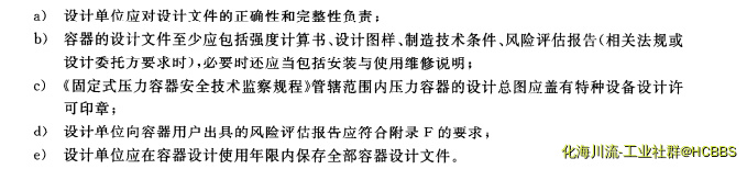

tianbfyVIP会员 VIP会员 | 显示全部楼层       最后访问IP北京市
按照压力容器设计许可规则,不上类的容器设计单位至少取得A,C,D类中任意资质
file:///C:/Users/tianbin/Desktop/2019-05-15_085351.jpg
发表于 2019-5-15 08:58:19
