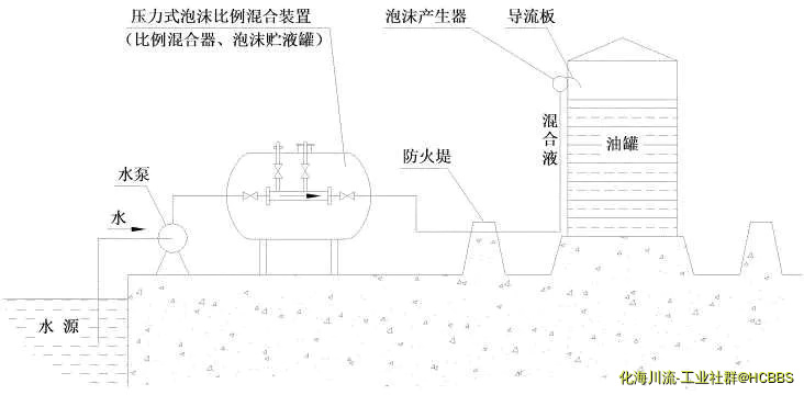

在平时,泡沫罐的混合出液阀至罐区的泡沫线是空的,在应急时,是等到泡沫罐压力稳定至0.6-1.2mpa之间后,打开泡沫罐混合混合出液阀,还是直接开启混合出液阀,然后系统管网压力达到0.6-1.2mpa再向油罐内供泡沫?如图示

你这属于囊式的泡沫液罐吧,要先憋压一下

确实是囊式的,主要是问在泡沫混合液出口的阀门什么时候开始打开

我们公司的是直接设定好的,紧急情况下,直接打开泡沫出液管道的阀门,前面的供水管道是保持6--8公斤压力的。泡沫重装以后,由专业人员设置好的。
