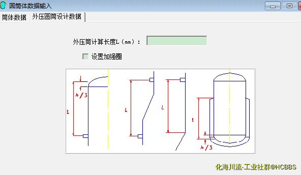

外压算是,外压输入的筒体长度怎么取

外压算是,外压输入的筒体长度怎么取
只是在确定水压试验的时候按外压来考虑,和长度没关系吧~
发表于 2019-5-13 08:20:02
外压计算壁厚时,需要输入外压筒体设计数据,这个时候需要长度  详情 回复 发表于 2019-5-13 09:22
发表于 2019-5-13 09:22:27
水压试验值没用软件算,直接是按公式乘以1.25 。壁厚也是领导按经验选取的,没有计算过~ 盘管一般好几十米长,按软件计算估计会很厚吧~  详情 回复 发表于 2019-5-13 09:32
发表于 2019-5-13 09:32:27
也不见得,圈盘起来后也没那么长,何况还会固定  详情 回复 发表于 2019-5-13 09:36
盘管一般好几 ...

外压不必考虑,盘管直径很小厚度很大,承受外压能力极强
