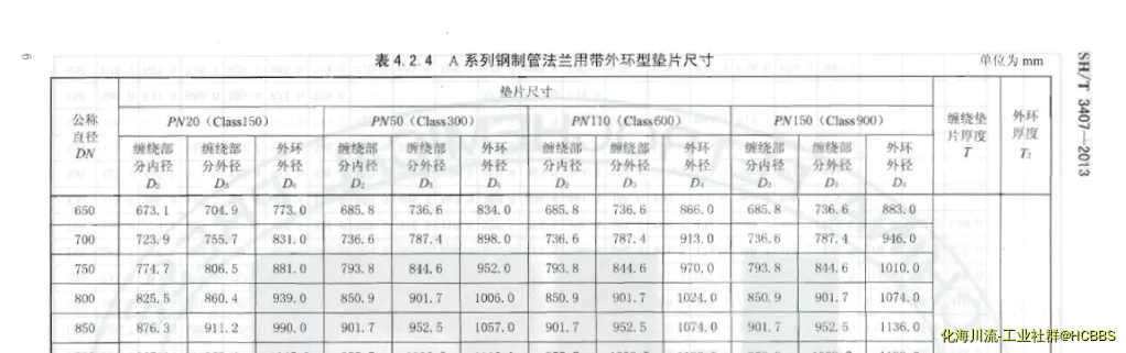

《SH/T 3407-2013 石油化工钢制管法兰用缠绕式垫片》里的AB系列钢制管法兰,AB系列有什么标准?是在哪个标准里定义的?找了半天都没找到

SH/T 3406-2013

SH/T 3406-2013  大口径系列

要看SH/T3406-2013这个里面  是在大于DN600以后 补充的AB系列的法兰
