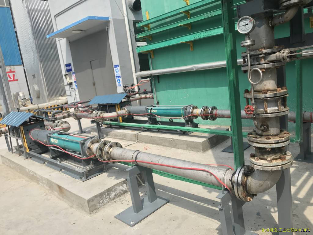

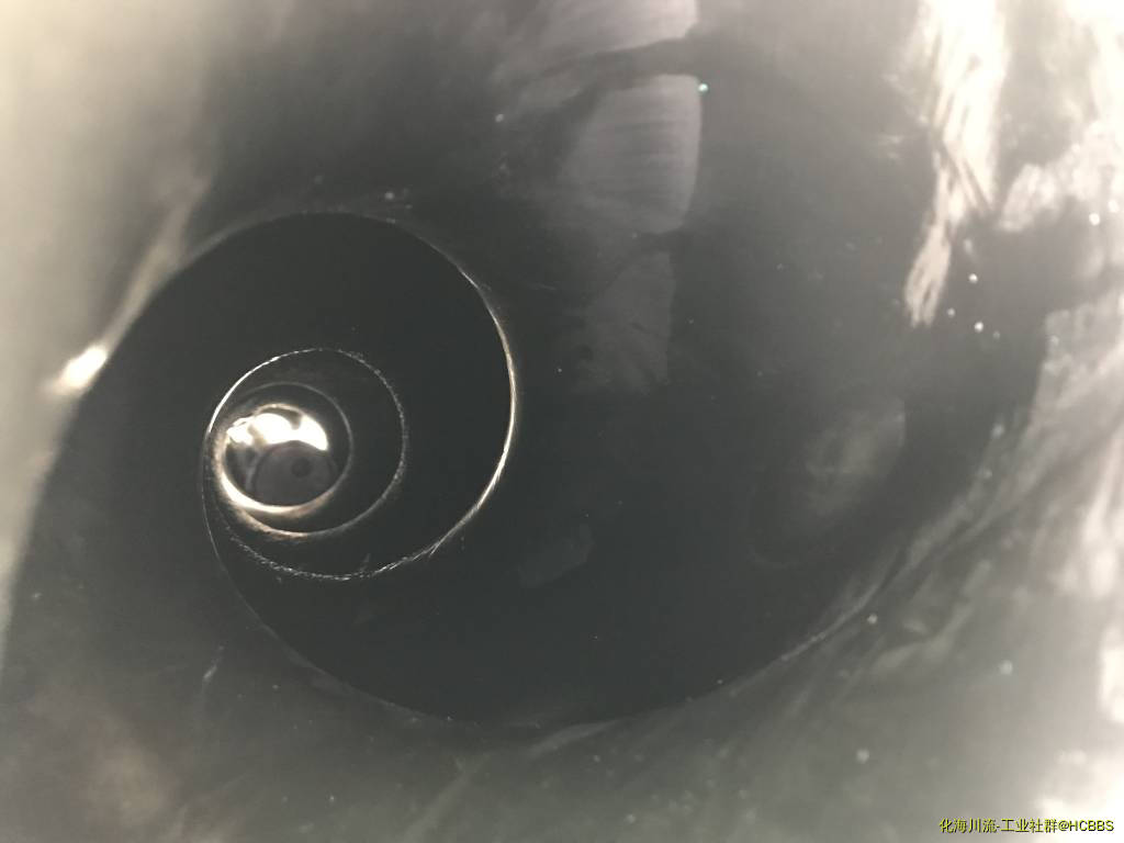

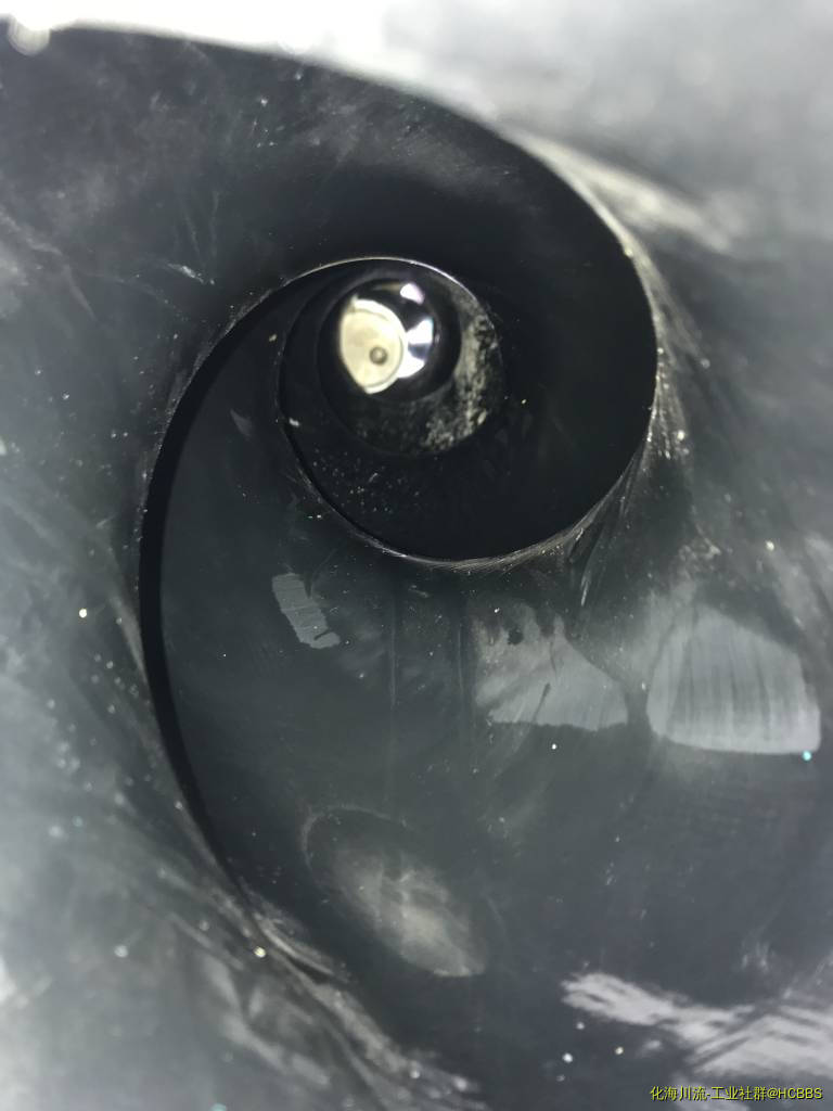

简介--现场两台耐驰螺杆泵给板框式压滤机进料,30kw,扬程100,流量60,压滤机恒压0.8mpa进料,压力到0.5mpa左右时,出口管路振动严重,且出料不均匀,压力表指针在0-0.5摆动。检查定子套发现内部磨损严重。麻烦各位帮分析下 ,是否是由于定子磨损严重,造成出料量不均匀,引起来的出口管路振动。-登录查看全文

简介--本帖最后由 3983596_FPPZ 于 2019-5-10 13:32 编辑 出口压0.8mpa,怎么还会到0.5mpa?,泵进料正常不?电机超载不?建议找下泵厂家解决-登录查看全文

简介--3983596_FPPZ 发表于 2019-5-10 13:15 出口压0.8mpa,怎么还会到0.5mpa?建议找下泵厂家解决 压滤机0.8mpa恒压进料,刚开泵的时候不到0.8不正常吗?-登录查看全文

简介--出现这种状况首先要检查工艺上的,为什么没有连续作业?“出口管路振动严重,且出料不均匀,压力表指针在0-0.5摆动。”;“检查定子套发现内部磨损严重。”其原因是什么?物料颗粒过大?有异物?建议还是从物料入泵 ...-登录查看全文

简介--CHANGBAISHI 发表于 2019-5-10 16:14 出现这种状况首先要检查工艺上的,为什么没有连续作业?“出口管路振动严重,且出料不均匀,压力表指针在0- ... 现在咨询的是,是否是由于定子磨损量过大引起来的出料不均匀,从 ...-登录查看全文
发表于 2019-5-10 17:04:16
就是说没有液体参与导致的不能使螺杆泵连续输送,现状的磨损量,应该还是可以继续工作的,关键问题还是在于物料固体含量过高的问题需要解决。最好参照说明书看看相关技术要求与物料的现状是否符合要求。  详情 回复 发表于 2019-5-10 17:36

简介--本帖最后由 CHANGBAISHI 于 2019-5-10 17:38 编辑 转子 发表于 2019-5-10 17:04 现在咨询的是,是否是由于定子磨损量过大引起来的出料不均匀,从而引起管路振动。 定子磨损的原因为未进 ... 就是说没有液体参与导 ...-登录查看全文

简介--进口管路检查了没-登录查看全文

简介--打个比方物料里面有泥沙,含固量高,压滤机滤室满料的时候泵体内累计了太多了泥沙,泥沙就会把定子那边磨损了,遇到过你们类似的工况,后来更换别的泵,就没这个问题了。 ...-登录查看全文

简介--考虑入口流量不足或是滤布堵塞致使憋压抖动-登录查看全文

简介--螺杆泵较离心泵本身振动偏大,检查管路堵塞,定子及转子磨损,电机找正及轴头跳动,基础悬空,联轴器弹块-登录查看全文

简介--一个原因是进料量不均匀,另一个出口背压有问题,从工艺查原因,应该吧不是机械方面的!-登录查看全文
