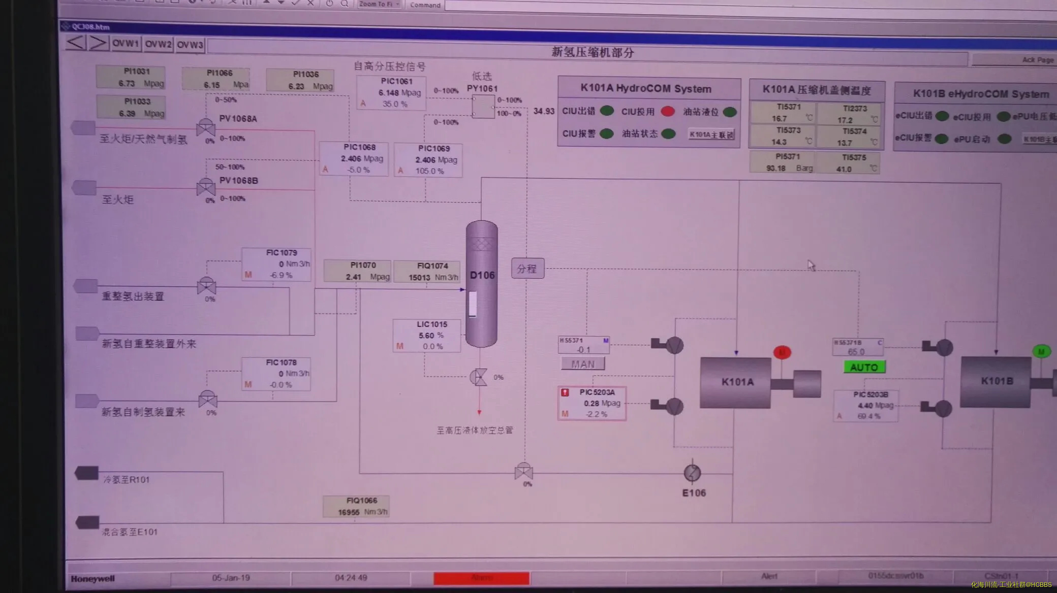

请教各位,我装置hydrocom一级负荷值正常时由高分压控阀pic1061的op值取反(反作用)来作为一级负荷值的。问问各位在新氢罐压力降低之后,新氢罐pic1068的op值从105开始关小,到比高分压控op值小时,一级负荷怎么变化,一直不得其解,谢谢

这是图

反正就是高分的o d值变小,一级负荷变大,两者都变小低选新氢罐时,pic1068的值会直接写到一级负荷值,会迅速由90变为时会否对机器有影响。

zhangjx19831VIP会员 VIP会员 | 显示全部楼层       最后访问IP河南省
PIC1068不参与系统压力控制,只是单纯的控制D106的压力,当压力高于设定值时,通过放空来调节D106的压力。PIC1069和PIC1091来低选加分程控制高分的压力。

changshoufo楼主 VIP会员 VIP会员 | 显示全部楼层       最后访问IP天津市
对不起我说错了,是pic1069和pic1061低选控制系统压力
发表于 2019-5-14 06:29:40
对,pic1068设定值5.5MP;pic1069设定值2.1MP
发表于 2019-5-14 06:31:53
两个替调节器输出阀门信号,低选器选择一个低信号。属于反作用调节。
发表于 2019-5-14 06:33:09
是的,但是想知道pic1069如果被选择了,一级负荷会是多少呢?
发表于 2019-5-14 06:35:36
也是取反,105的阀位一直关小到小于pic1061的op,是不是一级负荷的值,就是pic1069的op值呢?按照逻辑,谢谢你的答复
分程控制怎么分配的?你应该知道的啊
发表于 2019-5-14 06:39:11
就是压机回流阀和压机入口阀的分程控制动作范围?
发表于 2019-5-14 06:41:38
分程,只在一级符合被打手动。和负荷小于的30%,这两个情况下。分程才起作用,主要是两者低选时负荷变化
发表于 2019-5-14 06:44:13
就是说假如pic1069的op 是10,比pic1061小被低选。会不会一级负荷OP变为10.
