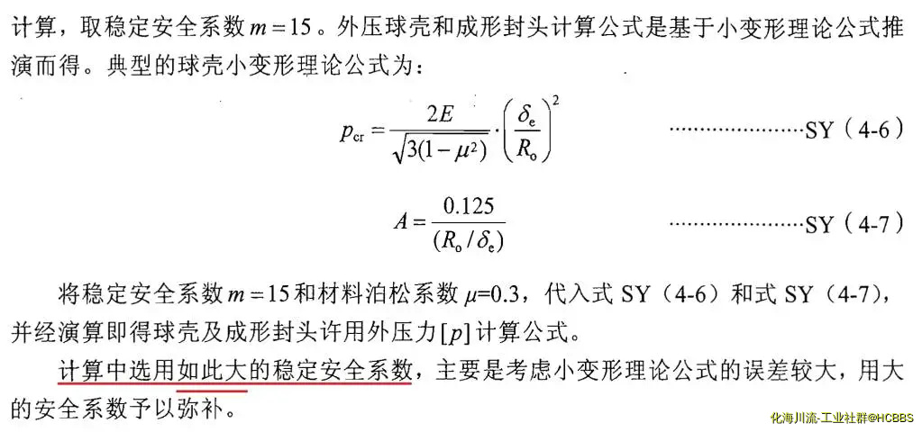

【讨论帖59】针对外压容器中:对球壳的稳压系数m=15是否有问题?
如图
有没有可能是1.5

其实看后面一句20%x15=3.0
说明15没有问题啊

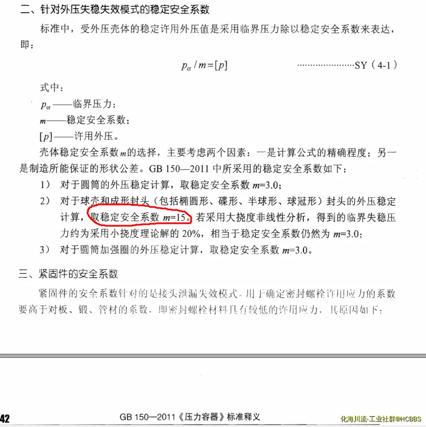

释义还有这么一句话(哈哈,最初我也以为是印错了),看来安全系数确实是15了。~~
这个释义是出自哪里啊
发表于 2019-5-9 09:01:36
就是150释义,114页,计算章节  详情 回复 发表于 2019-5-9 09:02
海川硕士一年  |  头衔:  【Сѧͽ】
kareale88 发表于 2019-5-9 09:01
这个释义是出自哪里啊
就是150释义,114页,计算章节
