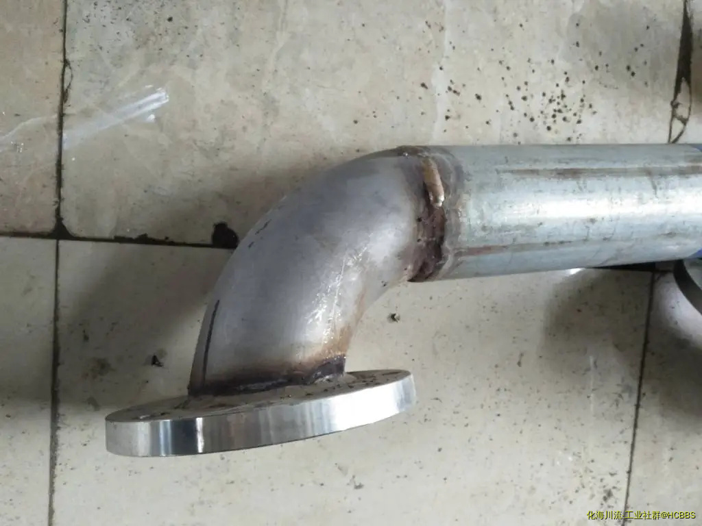

都说板式平焊钢制管法兰 不能与弯头等管径直接连接,现场却看到了一个。而且法兰采用的还是HG20593-97 。有图有真相。

怎么样焊的都有,只要有想法

焊工水平不怎么样

有吗  我们这里都是这样的啊
发表于 2019-5-7 22:39:39
为了减少工作量增加效率,什么样的选择方式都可能会出现。这个尤其要注意紧固件的空间位置。

流水之云shine楼主 VIP会员 VIP会员 | 显示全部楼层       最后访问IP江苏省
RJGGY 发表于 2019-5-7 22:39
有吗  我们这里都是这样的啊
弯头内侧弧度影响螺栓安装。
发表于 2019-5-8 08:04:06
嗯,他把螺母放弯头这一侧。  详情 回复 发表于 2019-10-12 11:22
hhk9801VIP会员 VIP会员 | 显示全部楼层       最后访问IP贵州省
我们经常遇到啊,比如耐磨内衬陶瓷的弯头,用户要求两边加焊法兰,外径219、273、和325都有。这样的好处是先焊好法兰,再内衬陶瓷层,减少连接处的暴露,增加了耐磨层的使用寿命。

飞逝VIP会员 VIP会员 | 显示全部楼层       最后访问IP浙江省
不能就是不能,错的不能说就可以做了

FMSDVIP会员 VIP会员 | 显示全部楼层       最后访问IP上海市
现场这样做了,并不能说明符合规范

应该加一个短管或者采用带颈法兰

这种连接方式不合乎规定要求,建议先焊接一段直管,在焊接弯头,以为弯头的直边长度是无法保证焊接尺寸要求,另外也不容易焊接。

螺栓长的,可能需要加一段管子。如果螺栓不长,法兰又是4孔的,这样焊接并没有什么问题啊!

具体是做什么用的管道,两边曲率半径不一样,焊接后焊缝的截面肯定不一样,这样可能会造成一侧应力集中,有些场合是可以满足的,最近接触过一个PL的,管径比较大,之前预制的时候直接连接,后边整改为加短管。

规范有明确要求,板式直焊法兰不得与弯头直接焊接,应加直管过渡,化工安全无小事,还是要严格按照规范施工才是王道

海川顾问组(海友)  |  头衔:  【海川资深技术人员】
流水之云shine 发表于 2019-5-8 08:04
弯头内侧弧度影响螺栓安装。
嗯,他把螺母放弯头这一侧。
