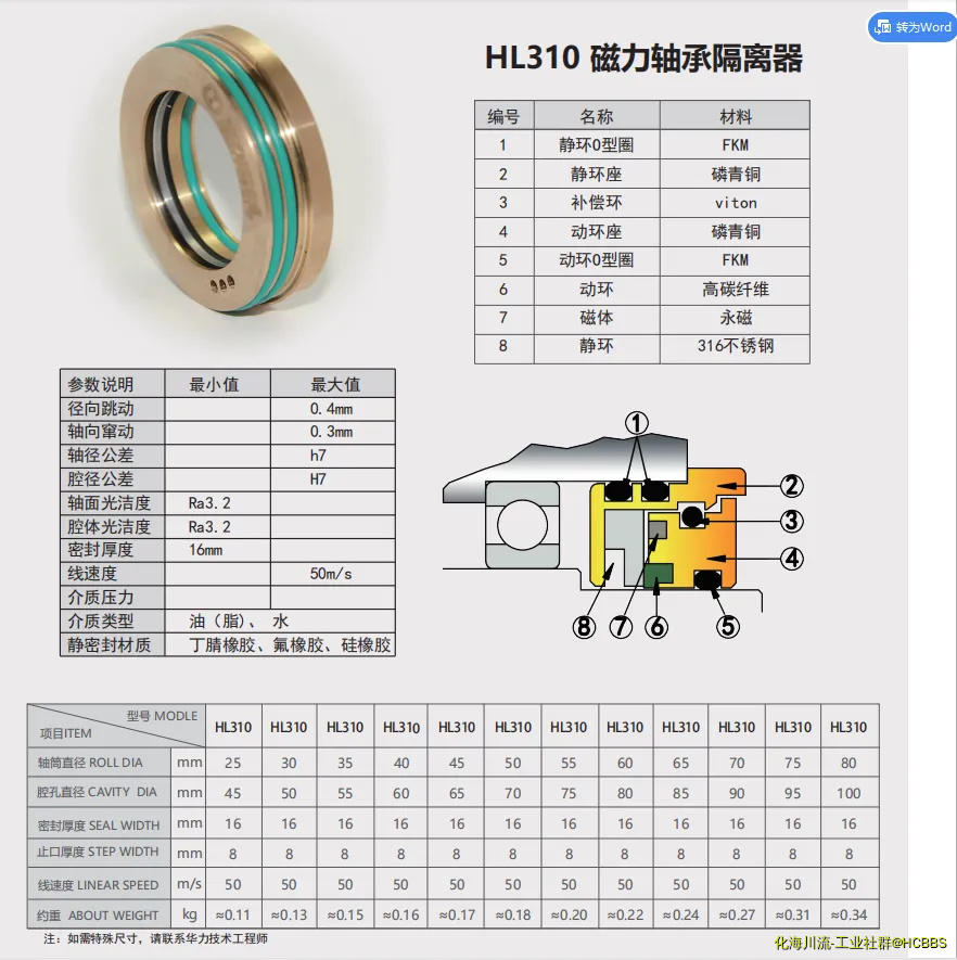

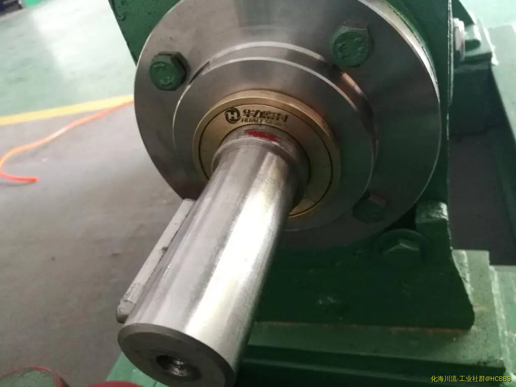

简介--骨架油封易泄漏,磨轴,更换频繁。 迷宫密封有允许泄漏量,需要回收介质,高速运转停机后易造成轴承污染。多多少少会使设备投入更多的精力。 而新型磁力轴承隔离器,动环静环用密封圈固定,密封面没有与轴接触,动静环对磨,使用高碳纤维,实现不磨轴,零泄漏,功率损耗低,寿命3-5年,完美替代传统骨架,迷宫。-登录查看全文

简介--来个剖面图,磁力的作用?-登录查看全文

简介--wyllnfs 发表于 2019-5-8 08:16 来个剖面图,磁力的作用? 因为有磁力,使得动静环能够始终贴合,不会因为设备振动而导致密封面分离-登录查看全文

简介--剖面图-登录查看全文

简介--补偿环什么作用-登录查看全文

简介--海尔大盗 发表于 2019-7-11 10:41 补偿环什么作用 防止动静环因为其他设备因素导致的窜动跳动发生脱落,让动静环始终都在磁力范围内。-登录查看全文
