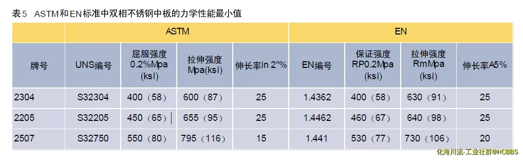

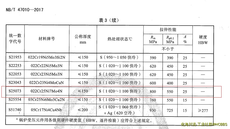

哪里能查到双相不锈钢2507的力学性能,求告知。谢谢

是2507  还是25073
发表于 2019-5-7 10:52:10
COLORZEROVIP会员 VIP会员 | 显示全部楼层       最后访问IP浙江省
国标还是美标锻件还是管件还是板材
发表于 2019-5-7 10:54:33
kareale88 + 5 积极参与
发表于 2019-5-7 10:57:05
S32750
