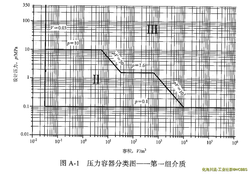

ZYSLYQVIP会员 VIP会员 | 显示全部楼层 |阅读模式       最后访问IP山东省
介质为第一组介质,工作压力9MPa,设计压力9.9MPa,因为要做气密试验,最高允许工作压力为10.5MPa,这台设备划为哪类(Ⅱ类还是Ⅲ类)

无容积,无法判断。划类以设计压力定。

按设计压力进行类别划分。

对照看:
发表于 2019-5-7 14:06:29
2楼正确
发表于 2019-5-7 14:18:39
根据自己容积查看5楼图示,对应看哪一类
发表于 2019-5-7 16:17:47
kareale88 + 5 积极参与
按照大容规来,按设计压力划类,不用考虑最高允许工作压力,按图A-1划类即可,谁也挑不出毛病来。

ZYSLYQ楼主 VIP会员 VIP会员 | 显示全部楼层       最后访问IP山东省
容积大于30L,谢谢大家的解答
发表于 2019-5-17 13:47:29
ZYSLYQ 发表于 2019-5-17 13:47
容积大于30L,谢谢大家的解答
不光容器大于30L,还要看设备内径是否大于等于150mm,大于就按图分类,不大于就不属于容规管辖
