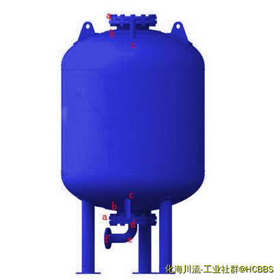

计算按 1.0Mpa的压力  80℃,以前用16508做锅炉的强度计算,现在要用GB150算容器,出厂资料的强度应该带哪些计算或汇总。(底座和吊耳虽然也有算法应该是不用了吧)。已知的罐体,上下两个粗的接管,和两个表的管座一定要出计算书,这些都是没问题的。公式GB150和16507公式是一样的,腐蚀余量从0.5变1,也有SW6-2011辅助.三分钟解决。
以下这些我没做过计算,我说的对不对
1平盖中心单个圆形开孔,平盖接了个细管  ,用螺栓连接的平盖按第七章作为法兰结构进行计算(162页指的是dop》0.5Do,细管似乎没达到)
2最下面的弯管用20582的弯头计算?
3立式容器,筒长1650mm,静夜柱压力怎么处理。
请各位大神给指条明路

就当压力容器用sw6算,底部的连接口法兰按正常法兰选取。然后把下法兰处,接管及法兰盖当成一个小容器,然后再开孔补强,弯头没怎么算过,直接按管子壁厚等同,也是把管子当做压力容器按外径计算。

底部的弯管或弯头上端最好有一段直管,方便与法兰盖焊接,其次是方便紧固件的连接。

管子壁厚是在容器GB150或者其他标准的那页。

参考GB150

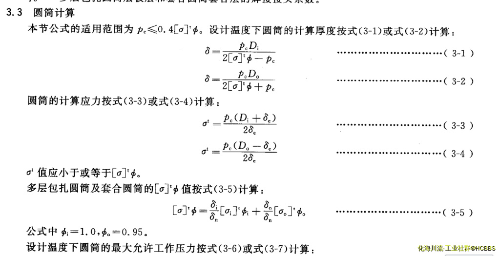

按16508的计算经验,比如水冷壁管,承受内压,管子弯曲以后是有减薄量的,在计算时分直段和弯曲两部分分别计算,取厚度最大值,压力最小值,容器这么搞不太妥吧
发表于 2019-5-8 15:41:25
不放心比较下管道计算,与管道要求的最小成形厚度,哪个大些按哪个。 再一个计算后弯头处可以多放点一两mm余量,成本也增加不了多少,也能保证流量。  详情 回复 发表于 2019-5-8 15:45
kareale88 + 3 积极参与
载舟 发表于 2019-5-8 15:41
按16508的计算经验,比如水冷壁管,承受内压,管子弯曲以后是有减薄量的,在计算时分直段和弯曲两部分分 ...
