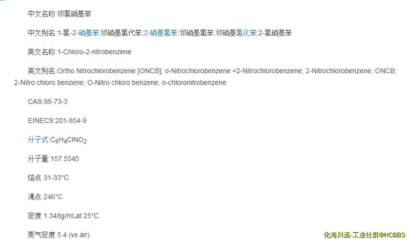

邻氯***什么材质泵合适?

304材质应该就可以了,泵最好保温

嗯,客户要求是保温磁力泵,就是不知道304能不能耐的住,管路是316的,我准备选用衬氟磁力泵,就是不知道效果怎么样。

管路是316的,泵也做316的或316L的就可以了,衬氟一般的介质是腐蚀不了的

316L成本太高,衬氟成本还可以就是不知道实际效果,我先推荐衬氟的看看,感谢\ud83d\ude4f

好的,泵类保持清洗应该问题不大,感谢

用316L保温泵比较理想
