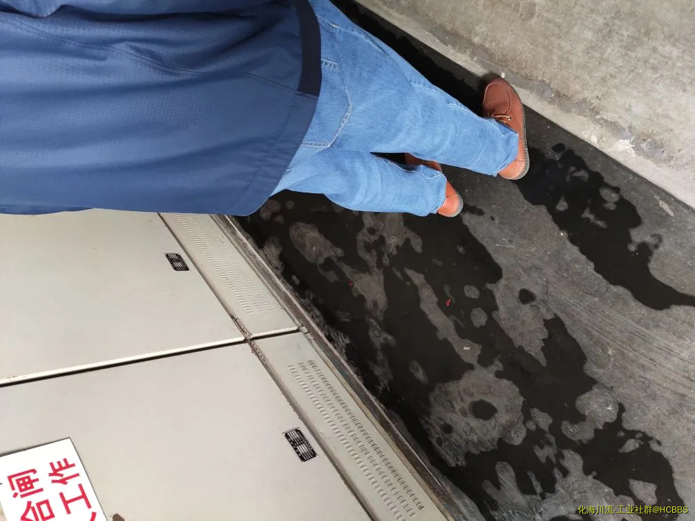

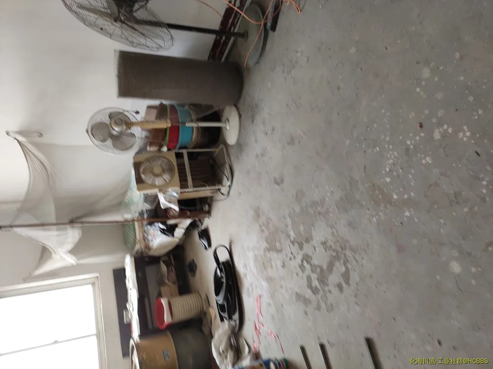

求教大神两个配电室安全问题,分别出自哪个标准规范?1.配电室用湿拖把拖地2.变压器室隔壁房间设置床铺

个人感觉:
1、电与水是克星,配电室保持正常的温度和湿度,但是拖把拖地很少见···
2、配电室属于全厂重要设施,隔壁房间设置床铺就变提升了防护等级和与其他设施的安全距离

湿拖把拖地不清楚为啥,这个无所谓吧。高压配电室旁边是不是值班室啊?记得《20KV及以下变电所设计规范》中允许有值班室

咱们企业是什么性质的企业?电厂还是危化企业?

工贸企业相对危化企业要好一些,建议你查阅下设计资料 配电室有没有设计操作室及值班室 若没设计,安置床铺是不符合设计要求及安全规定的  详情 回复 发表于 2019-5-4 07:55
sdwfsgyykaiVIP会员 永久VIP | 显示全部楼层       最后访问IP宁夏回族自治区
海川顾问组(海友)  |  头衔:  【石油化工行业】
yanbl164 发表于 2019-5-2 20:11
工贸企业,氨制冷
配电室有没有设计操作室及值班室
