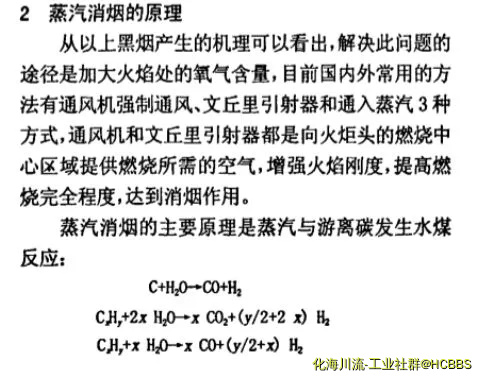

看操作规程火炬蒸汽具有托举火炬燃烧头火焰的作用,从而保护火炬头,火炬加入蒸汽,难道是增加了,可燃烧气体的湿度,气体出火炬头时,先蒸发,后燃烧,所以间接推后了燃烧,从而使火焰向上,起到托举火焰的作用,是这样吗?????????

主要是消烟作用。

其作用有三个:
1、消烟;
2、其次火炬头一般用的是螺旋式蒸汽喷嘴,有助于卷吸空气使燃烧更加充分;
3、降低火炬头的温度,延长火炬头的寿命。

有托举火焰的作用,有些低热值的火炬气,都是低马赫数燃烧,只设置了一路DN50或者DN80的中心蒸汽,在遇到小排量的时候,就可能在火炬头内部焖烧,这个时候就需要开中心蒸汽托举火焰。

第一路------下部引射蒸汽通过火炬头下部的梅花喷嘴引入, 在梅花喷嘴处增设了蒸汽-空气引射器,利用蒸汽高速喷射将其周围空气通过引射管引射到火炬头的高温燃烧区域。可保证蒸汽注入量,同时又可将30倍于蒸汽的空气量引射到火炬头内与排放气混合,使蒸汽的消烟能力得到进一步增强。 增加火焰刚度,缩短火焰长度并可将火焰托高,降低火炬头部温度,从而有效延长了火炬头的使用寿命。第二路------中心蒸汽通过火炬头的中心管引入。有在中心管出口将蒸汽喷向火焰中心,与排放气均匀混合起消烟作用,并同时对火炬头起到冷却保护作用。第三路------上部消烟蒸汽通过火炬头上部环管的蒸汽喷嘴引入, 蒸汽喷嘴射流与火炬头中心线形成一定螺旋夹角,一方面卷吸周围空气参与燃烧,另一方面促使周围空气与火炬排放气充分混合,以达到无烟燃烧.
