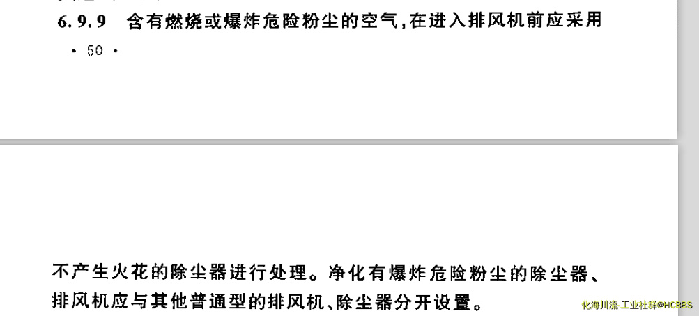

[求助] 求助,这一条规范怎么理解?

简介--如何设置?-登录查看全文
发表于 2019-4-30 16:33:27
简介--确实要分开设置呀,因为爆炸性粉尘的除尘器都是要做防爆要求的呀,跟普通除尘器要保持安全距离。-登录查看全文
