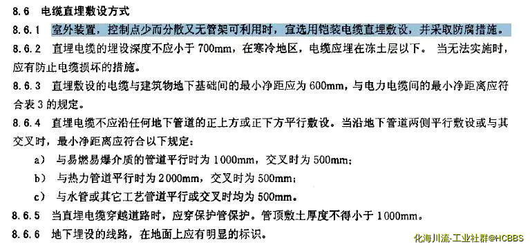

[求助] 电缆直埋敷设时,宜选用铠装电缆,且采取防腐措施:防腐措施?
1.7K |0
ooxtooVIP会员 VIP会员 | 显示全部楼层 |阅读模式       最后访问IP韩国
菜鸟询问:
第8.6.1条,直埋时用铠装电缆,要采取防腐措施。
这个防腐措施怎么做?是直接在电缆皮上面喷防腐漆吗?
这条写的是“宜”,但不知有没有真的做防腐措施的。
