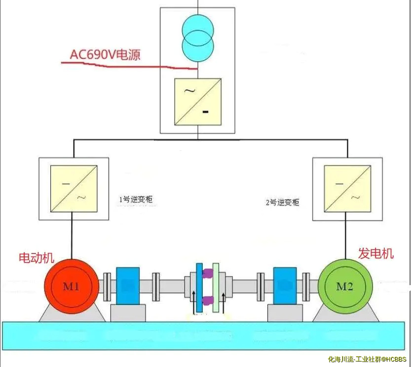

各位海友,电机对拖装置,相信一些朋友知道。
     问下,在带有能量回馈的共母线形式电机对拖装置中,假如2台电机都是500KW异步电机,逆变单元选500KW是应该的。那他们公共的整流单元的功率应该选500KW呢?还是小于500KW呢??
有知道的大神指点下!!
带有能量回馈的共母线形式电机对拖装置如下图

个人理解,发电机往公共整流输出侧反馈电能,小于500千瓦
