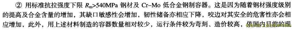

请教:压力容器中常见到 “钢材标准抗拉强度下限值≤540MPa”, 其中540MPa是钢材什么状态下的值? 这是什么原因和意图?

图片来源:压力容器设计工程师培训教程(李世玉),第15章到18章
第一个图片是Rm大于540的设备不允许咬边的原因。

大于540MPa得是高强钢
