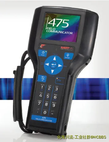

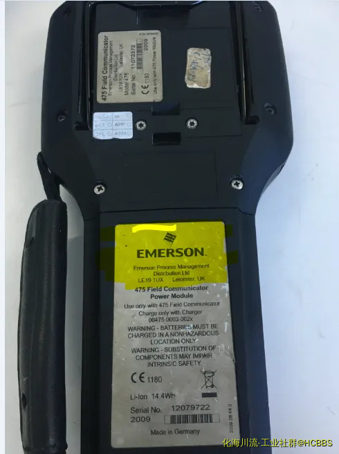

475外观:
外观简单介绍一下。上边屏幕,下边键盘,键盘区域有蓝色背景色。
从外观辨别是不是艾默生475最简单的方法就是,看背面是否带有EMERSON的字样。
见下端正、反两面配图

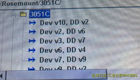

设备描述文件(DD文件)
DD文件是手操器里内嵌的文件。不同生产厂商,不同产品系列,都会有不同的DD文件。
甚至同一个厂商生产的相同型号的仪表,也会因为仪表内部的软件版本不同,而有不同版本的DD文件。
Hart和FF协议版本不同,DD文件也不同,现场主流的还都是Hart5,部分有Hart7。
比如同样为罗斯蒙特的3051压力变送器,一台是2010年生产的,一台是2018年生产的,
生产厂商会对仪表的软件版本进行更新升级,两台仪表的软件版本是不同的,所以这两台表在手操器里相对应的DD文件版本也不同。
在手操器中,通常一个型号下边会挂好多个不同版本的DD文件。
下方有相关配图

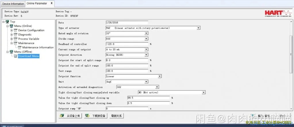

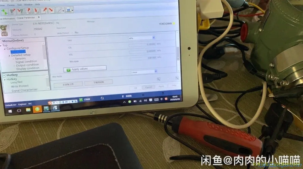

其实大家还是太迷信艾默生了,让他每年光一个手操器就在国内挣了一大笔钱,其实自己咸鱼200块钱买个window10系统的平板,再花500买个好一些的HART猫,配套上可以导入DD文件的HART软件,最多1000块钱成本整一个,功能很强大,基本上市面上所有仪表都可以调试的“HART手操器”其实是很爽的,这个是我自己弄了一个,调试西门子阀门定位器和EJA-E系列变送器的图片

xuguohui1987 发表于 2020-8-14 14:44
其实大家还是太迷信艾默生了,让他每年光一个手操器就在国内挣了一大笔钱,其实自己咸鱼200块钱买个window1 ...
你好学长  可以导入DD文件的HART软件是什么软件,可以跟你沟通交流一下吗?
