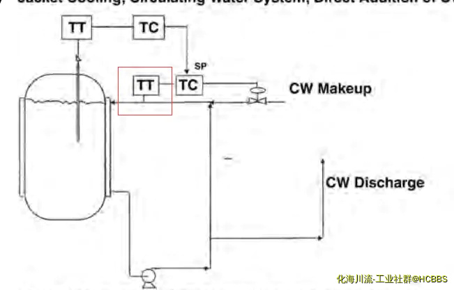

反应器用冷却水温度控制所需要的循环进水量是什么意义?为什么不只用反应温度控制所需要的循环水量?还要加个夹套水温

简介--不能控制反应器内温度,因为冷却水控制阀开度变化不能影响冷却水控制阀后冷却水温度。-登录查看全文

简介--其实你的问题可转换成串级回路控制比单回路控制有什么好处的问题,串级回路可以防止副回路扰动,具体来说,若是由反应器温度控制冷却水控制阀,当冷却水管网温度、压力繁盛变化时,需反应器温度波动了才进行调节;而 ...-登录查看全文

简介--357790589 发表于 2019-4-30 11:10 其实你的问题可转换成串级回路控制比单回路控制有什么好处的问题,串级回路可以防止副回路扰动,具体来说, ... 好的,多谢!我想问副回路(夹套水)是用温度作为被控变量,还是用 ...-登录查看全文

简介--yiyuguchen 发表于 2019-4-30 11:23 好的,多谢!我想问副回路(夹套水)是用温度作为被控变量,还是用流量作为被控变量? 就我经验来说,温度更好,因为循环水主要供水温度受环境影响变化大,流量较稳定。 ...-登录查看全文

简介--大家都仔细看了吗?还有一台泵循环呢!-登录查看全文
发表于 2019-7-28 05:04:42
简介--firstboy311 发表于 2019-7-28 05:04 大家都仔细看了吗?还有一台泵循环呢! 循环泵的目的是增大夹套中的水流速,从而增大传热系数。夹套的换热面积有限,换热能力不大。如果可能增加外循环效果最好。 ...-登录查看全文

简介--我想这里目的主要是尽量控制循环水的进水量,因为反应釜的实际温度与循环水的温差较大,夹套循环水有一个自循环,在温度不超的情况下就不需要有新鲜循环水补充,更利于控制反应釜温度。 ...-登录查看全文

简介--看流程,此冷却水是上进下出。不太理解。-登录查看全文
