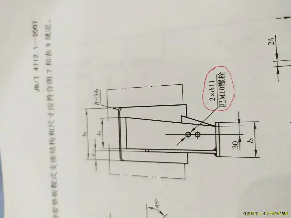

[求助] 鞍座上这两孔是干嘛用的?
6K |15
zhaokui1115LVIP会员 VIP会员 | 显示全部楼层 |阅读模式       最后访问IP河北省
如图,群友们谁给解惑下,这两孔是干什么的

接线板吧,不然就释放应力。前者更可靠。
发表于 2019-4-29 17:52:01
蓝天 + 5 积极参与
接地的吧

xtqxxuuVIP会员 VIP会员 | 显示全部楼层       最后访问IP上海市
我的印象中接地板好像都是接在地脚螺栓那个地方

海川副教授  |  头衔:  【海川活跃分子】
静电接地孔。

海川顾问组(海友)  |  头衔:  【海川资深技术人员】
接地,不是把接地柱焊上去吗?

zhaokui1115L楼主 VIP会员 VIP会员 | 显示全部楼层       最后访问IP河北省
幸好有你 发表于 2019-4-30 09:25
接地,不是把接地柱焊上去吗?
就是啊,接地板直接焊就行啊,这个估计使用方才知道干嘛用的吧
估计是做好油漆拉过来,不让再动火了。

zqb6783318VIP会员 VIP会员 | 显示全部楼层       最后访问IP江苏省
接地孔   我们都带接地板  这两孔不开

青木_EXZMVIP会员 VIP会员 | 显示全部楼层       最后访问IP安徽省
接地用的,可以看下JB/T4712.1-2007标准释义条款2.4和条款3.4。
现在x i惯在底下焊接地板,所以就没用了。

静电接地螺栓孔啊

初衷是接地用的,但有接地要求的一般都另加接地板。

设备静电接地用的,有的在鞍座设计成2个螺栓孔,有的设计成不锈钢接地板(接地板上也设有螺栓孔)。
