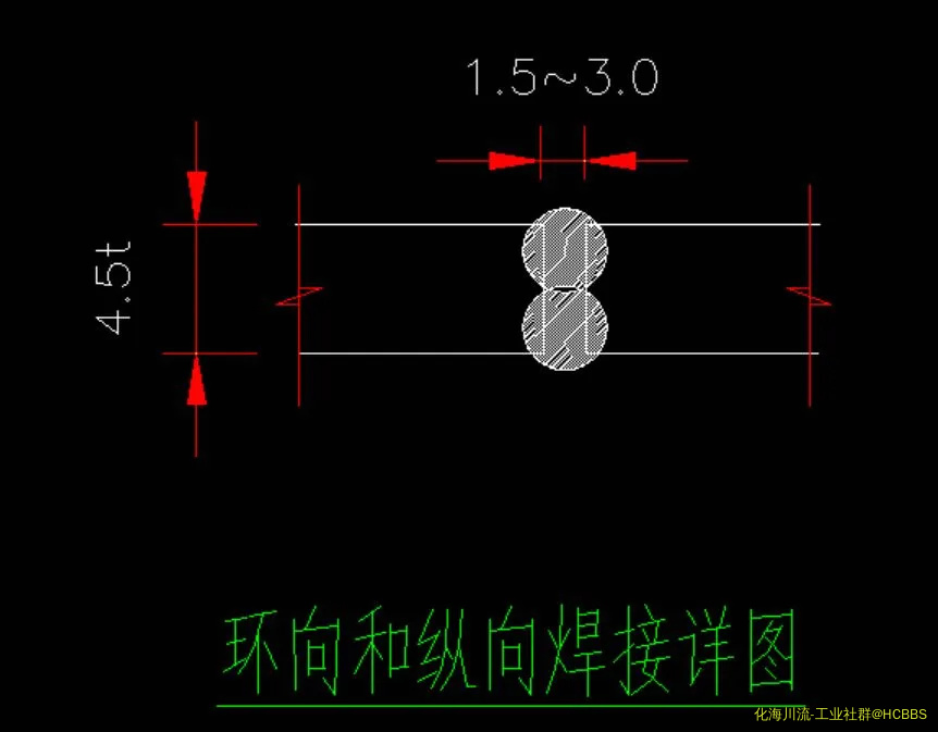

请问筒体纵焊缝位置怎么确定?如图所示

这是我家储罐的筒体环向和纵向焊接详图,仅供参考

看gb150焊接接头分类13页

相邻纵缝错开、避开管口、避免与内外附件的长焊缝重合、尽量避免被附件覆盖。
