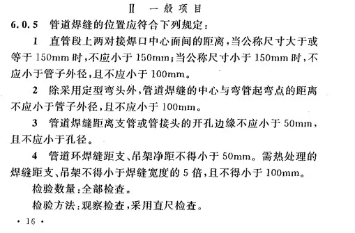

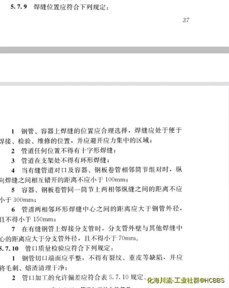

馃?_lG890VIP会员 VIP会员 | 显示全部楼层       最后访问IP广东省
《GB 50184-2011 工业金属管道工程施工质量验收规范》第16页第6.0.5条
《CJJ 28-2014 城镇供热管网工程施工及验收规范》第37页第5.7.9条
