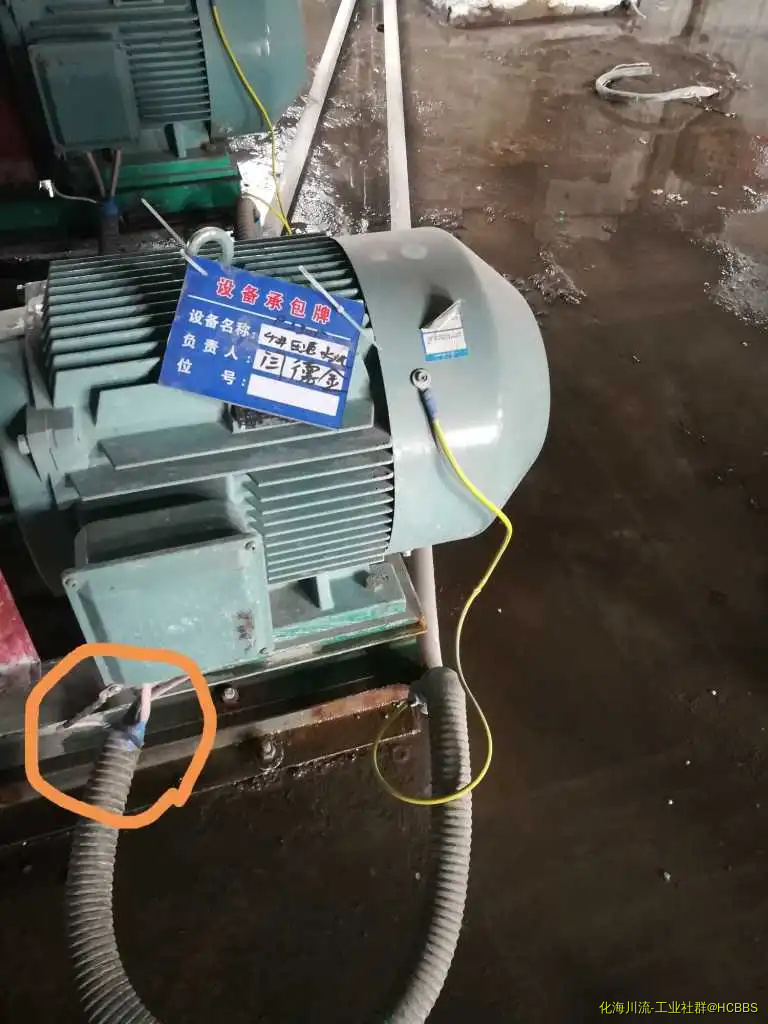

[讨论] 看看这接线盒接线合理吗?

用红圈标出的地方

不是接到接线盒里面吗?

地上的管是走线的吗?就这样了还谈什么合理不合理

哈哈,这个暂不讨论,先管接线盒接地

你是要讨论你这接地吗?

如果接地,有专门的接地螺栓,这个把接地线接到接线盒上是干啥,而且电缆进接线盒没有防爆接头的吗

对头,电缆四根线,零线接到接线盒的其中给一个螺栓上合适吗?

应该用规范不规范来衡量!!
这种施工确实不规范,
线缆外露,护套软管的接头没有做处理,PE地线连接位置不对,

电动机第四根线应该是地线,它只有接到电机接线盒内的接地螺丝上

我也这样认为,但我们的电工说这样也可以

让贵公司电工找两本规范看看

哈哈,规范名是什么,我跟他们说说

《GB50052》、《GB50053》、《GB50054》

一般接线盒尤其防爆接线盒有专门的接地点的,如果没有的话只能找一个点接地,不过你这个接线盒出线没有作保护啊,裸露在外了,应该用保护软管保护,出线处用防爆胶泥封堵(如果没有绝缘胶布封堵)。

那也就是说零线接法可以接到接线盒外面?

不是的,接线盒里面应该有保护接地点,接线盒外的接地只是接线盒的外壳接地,这个主要看你们单位怎么要求了,我们要求每个接线盒必须有外壳接地,防止信号干扰
