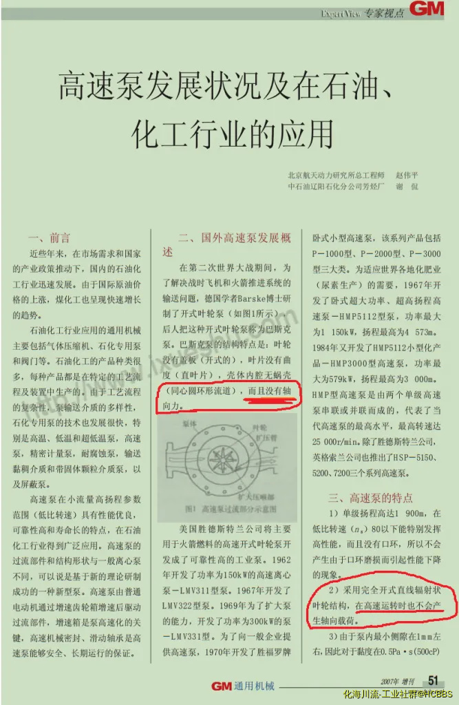

[讨论] 请问图中一圈小孔起啥作用?叫啥名字

wxd2008楼主 VIP会员 VIP会员 | 显示全部楼层       最后访问IP甘肃省
泵的原理略知一二 流体力学曾x i过,一般泵的平衡孔好像一个就搞定了 这个高速泵的平衡孔感觉有点多 我也知道 孔的多少 大小 位置都是算出来的 你那里有详细的这个叶轮轴向力相关受力分析图吗? 以及需要平衡这个轴向力 开这个孔的设计计算,先谢谢啦!

〆、nodisc_SEHUVIP会员 VIP会员 | 显示全部楼层       最后访问IP河北省
这叫平衡孔,平衡轴向力的

斯文海川VIP会员 VIP会员 | 显示全部楼层       最后访问IP浙江省
平衡孔,平衡轴向力,同时也会降低效率

不行,一般都是3个或3个以上的奇数为准,对称设置会降低叶轮轮毂强度
发表于 2019-4-28 08:11:34
这个平衡孔的数量跟叶片数量有关,不一定是奇数  详情 回复 发表于 2019-4-28 09:01

而高速泵和普通离心泵不一样根据设计来来计算

荣誉会员  |  头衔:  TA未设置
平衡孔的数量跟着叶片数量走,平衡孔分度圆直径尽量小,以不与叶轮螺母和后轮毂干涉为宜
好吧 我承认是平衡孔 呵呵呵呵 感谢泡沫Zptk
此篇文章 里面有关于高速泵轴向力的描述:没有轴向力

看文章,看全了好不好,那个是全开是叶轮,没有盖板啊亲。你发的照片上面没有盖板吗  详情 回复 发表于 2019-4-30 08:40
