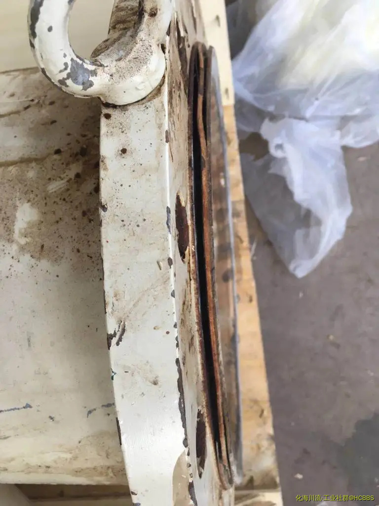

单位横河电磁流量计使用一段时间后出现流量偏低,检查绝缘电阻低,送修后返回发现衬里被剥开裂口,也未进行处理;使用一段时间后又出现偶尔流量突然变小。再次检查各绝缘电阻又偏低。 微信图片_20190426231254.webp 微信图片_20190426231304.webp 微信图片_20190426231309.webp 微信图片_20190426231314.webp

电极腐蚀的怎么样了,内衬也差不多了,接地怎么样?

这是测的什么呀,使用环境好像挺恶劣

绝缘电阻低,大概低至多少呢?如果有几十兆欧也未必会出现你说的流量降低的情况。另外是电极对地、线圈对地都偏低吗?
至于绝缘降低的原因,大多是传感器内部受潮,而衬里边缘开裂有可能导致水汽渗入。
