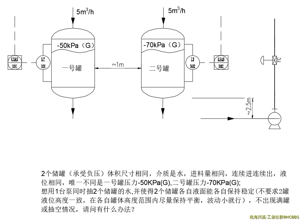

各位大侠,2台储罐压力不同,其余参数均相同,连续进连续出,如何只用1台泵同时均匀抽取2个储罐的水?

xingjiecheng012VIP会员 VIP会员 | 显示全部楼层       最后访问IP山东省
俩罐串起来不行?实在不行就设计个液位调节阀联锁,一个罐一个
发表于 2019-4-25 10:38:01
2个罐可以串起来,但2个罐压力不同,泵抽水时2个罐的抽水量也不同,可能会出现一号罐抽空,二号罐满罐的情况...  详情 回复 发表于 2019-4-25 11:02
你串起来后,串联管线加个调节阀,和压力高的罐液位联锁,相当于你的高压罐往低压排水,然后通过低压罐进行排水,然后你的低压罐的液位和你的泵出口调节阀联锁,这样俩罐的液位基本都能稳住
发表于 2019-4-25 11:06:55
谢谢,请问是这样的吗?  详情 回复 发表于 2019-4-25 11:22

南笛_BVXDVIP会员 VIP会员 | 显示全部楼层       最后访问IP江苏省
应该可以的,最简单最经济的办法是将两个罐用略大于泵入口管径的管道连接起来,再连接泵来抽。这样抽的结果,2号罐的液位始终比1号罐高出20公分。否则要使用控制系统了。如果为了避免抽干,可以使用液位控制器。

谢谢,另外请教能不能利用倒U型弯(高度约1.5米)连接一、号罐?这样就可以省去液位计和调节阀

谢谢大侠,我的理解跟你有所不同:一二号罐压力相差20KPa,把一二号用联通管联通,不启动泵的情况下,二号液位高出一号2米。而罐体高度总高约1.5米,二号会满罐。

在1#罐底部出水管线安装一调节阀控制其出水,泵出口安装调节阀与2#罐液位连锁控制。
1#、2#底部管线并连进入泵进口

低液位控制1号罐,泵启动;高液位控制2号罐,泵停止运行。
发表于 2019-4-25 14:45:42
谢谢 两台罐都是连续进连续出,进料量相同,希望出料量也相同,不出现任一罐空罐或者是满罐。 在您的方案中,2台罐的出料量能否保持一致?  详情 回复 发表于 2019-4-25 16:02

方案一:
在两个罐底加装大口径连通管。但需要设备有开口。在出口管上建连通管也可以,但效果受管道阻力等影响。
方案二:
两罐并联,以其中一个罐的液位信号,作为另一个罐液位调节系统的给定值。构成 1:1 比值调节系统。
如果在给定信号上串一个比值器,可以精确调整两罐之间的液位差。如果不装的话,有可能因为系统余差是两罐液位始终有点差别,但不会大;
方案三:
两罐并联,各自建立低位和出口阀之间的连锁。
缺点是正常出料时两罐液位可能不等,后出空的罐可能因为出料流量增大,造成低液位时泵提前吸入空气。
好处是可以利用两个阀门都关闭作为条件,进行停泵连锁。
发表于 2019-4-25 15:15:52
[attachimg]1801426[/attachimg] 大神你的意思是这样吗? 方案一肯定不靠谱,直接略过。 大神的方案二是不是图一的意思,各放置一个液位变送器,然后做个比值,输出给阀门做个分程控制,V形的分程呗,不过感觉不  详情 回复 发表于 2019-4-25 17:12
兄弟,这方案那方案,加台泵最方便,5个立方的水泵能值几个钱?最重要的是你这个是真空罐,液位重要,但更重要的是你的真空度,如果你上头接的是啥汽轮机凝汽室之类的玩意儿,还是小心些吧,别因小失大,水泵不值几  详情 回复 发表于 2019-4-25 16:31
方案三: ①每台罐各自用出口阀与液位连锁,当调节阀关小时,在泵进口有可能出现汽蚀。请问这个有什么好办法? ②两台罐都是连续进连续出,进料量相同,希望出料量也相同,不出现任一罐空罐或者是满罐。 啰啰嗦  详情 回复 发表于 2019-4-25 16:00
方案二 此方案泵进口接管是从一号罐接出,还是二号罐接出?  详情 回复 发表于 2019-4-25 15:55
感谢指教。请问: 方案一:2罐加装大口径连通管,在压差作用下,一号罐的水流入二号。 当泵不启动,二号罐液位比一号高2米时,他们各自的液位才能保持平衡,而罐体自身高度只有1.5米,会出现二号罐满罐现象;  详情 回复 发表于 2019-4-25 15:53

方案三:
啰啰嗦嗦一大堆,还请大侠见谅,谢谢~
发表于 2019-4-25 16:00:17
谢谢
