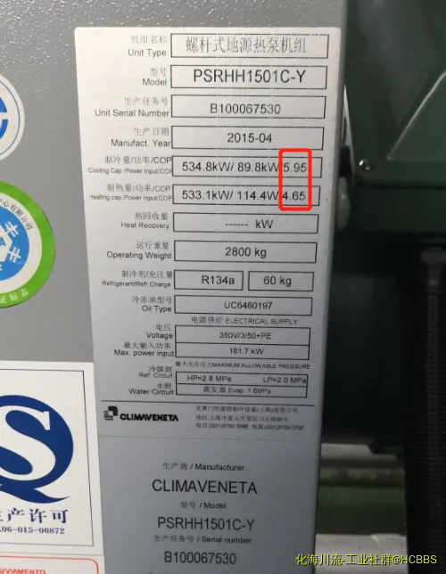

教材上热泵理论上制热系数=制冷系数+1,为啥热泵铭牌上标的是制冷系数反而比制热系数大呢?

在同一个循环过程中,制热系数=制冷系数+1。铭牌上的制热制冷系数应该对应不同的工况。
