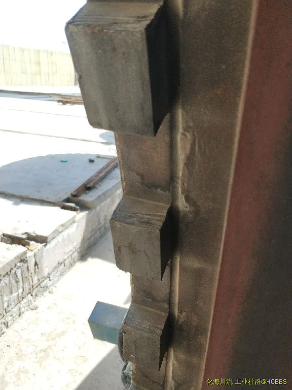

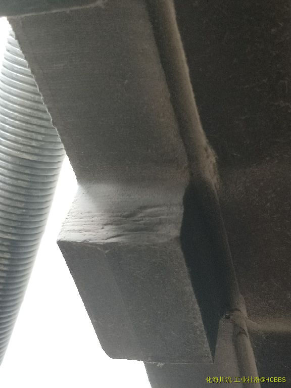

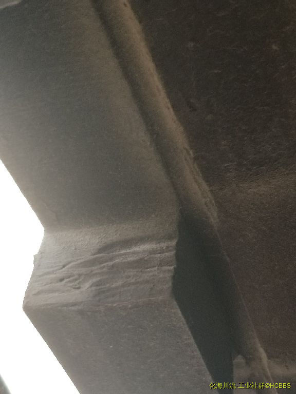

蒸压釜釜体法兰的釜齿出现这样的现象,请大家帮忙分析一下。

这些槽状痕显然是当初制造啮合齿的时候用氧气乙炔火焰切割不均匀所致,如果是使用过程中造成的话,茬口会很新,泛有金属光泽。蒸压釜你真正需要关注的是保证快开门联锁装置有效,并且定期检查啮合齿根部是否有裂纹,必要时可辅以PT。

碳钢的应辅以MT。
