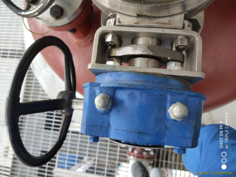

[讨论] 这个叫什么?
5.1K |30
淋哥VIP会员 VIP会员 | 显示全部楼层 |阅读模式       最后访问IP江苏省
比较准确的叫法是?使用时有没有要注意的地方?谢谢!!!

阀门减速器

晕,这个就是Q341的球阀,两片式的,上面这个是涡轮开关装置!
为什么回答错误也给加分啊! 这个不是误导人家啊!

应该叫手动蜗轮蜗杆减速机,在阀门用户也有叫关阀机的

涡轮头,开关到最后不要用过大的力卡手轮,容易将内部定位销弯曲不能准确定位

阀门开关的驱动装置,手动阀门没什么具体要求,开关单位就行,不要关到位后再使劲带一下,会影响密封。电动或气动装置,需要注意使用环境的温湿度等情况!

就是涡轮,控制启闭度的,可以根据工况要求,调节流量

带涡轮的半球阀。安装有方向性。要求正压顶住半球,顶住密封面。背压小于0.1Mpa可以不考虑。(个人认为)

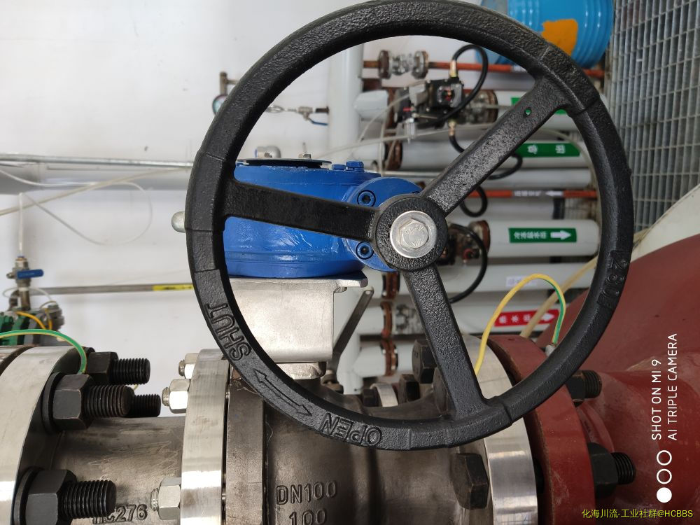

选型上,一般物料易堵挂,的选用这个阀门,密封性不如球阀,密封面有金属硬密封以及软密封。具体看物料情况。

涡轮头。用在扭矩比较大的阀门上。蝶阀一般是DN200开始配

不就是个手动球阀吗?只是手柄换上蜗轮装置,怎么看楼上那么多弯弯绕绕的??

手动两段式球阀开关的驱动装置,包括手轮、齿轮箱(蜗轮蜗杆),阀门开关指示和阀门开度指示。

还是楼上说的直白。。。哈哈哈。。。       另外讨论一下静电跨接,我们这要求4条螺栓以下(含4 条)的才需要装, 电阻不能大于0.03欧姆。    8条的不用装。

因为大概你只是搞设备的吧。不能从工艺选型上考虑
