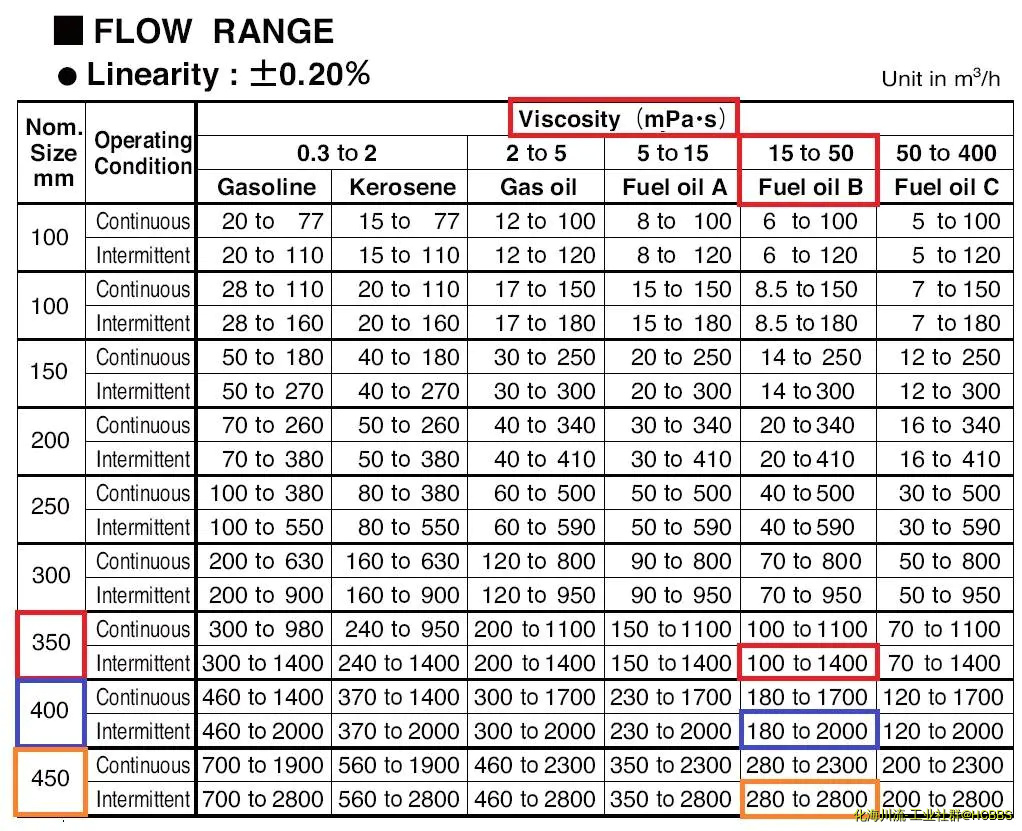

简介--望月_HYPX 发表于 2019-4-18 08:58 你确定是2000m3/h 不是200m3/h 想象不到那个机械油能使这么大的流量计 也可以考虑下超声波流量计 200m3/h的话,一个料就要打三四个小时了 ...-登录查看全文

简介--流量2000m3/h;管道口径大概是DN250--DN300 或者口径再大一点,这个口径的容积式的流量计 比较椭圆齿轮 或转子没这么大的口径流量计 基本满足不了,这样的话 个人意见 只能选择差压的式的流量计来测量了,比如DKS-LG ...-登录查看全文

简介--leit 发表于 2019-4-16 08:57 能是能,按照介质用容积式的也没问题。问题在于你这个量很大,多大口径?有没有这么大的容积式? 2000 m3/h 大部分容积式要做到16寸口径,体积和重量都很大,而且也不便宜。 ...-登录查看全文

简介--这么大的流量,容积式流量计可以做的啊,DN350最大流量1400m3/h;DN400最大流量2000m3/h;DN450最大2800m3/h,液晶显示,输出信号4-20mA,防爆。联系我们哦-登录查看全文

简介--涡街不行,粘度太高,超过20。质量不中,价格太贵,大口径标定很头疼,且最大300。要求不高远孔板就好-登录查看全文

简介--实锤来了。 大口径容积式流量计流量范围如下: .guestviewthumb {margin:10px auto; text-align:center;}.guestviewthumb a {font-size:12px;}.guestviewthumb_cur {cursor:url("template/one_default/assets/comm ...-登录查看全文

简介--六翼 发表于 2019-4-17 10:20 涡街流量计应该没问题,口径也不会太大。但是没有压力参数和最小流量要求,目前来说不确定具体口径能到多大 ... 润滑油黏度那么大,你确定涡街能产生满足要求的漩涡? ...-登录查看全文
