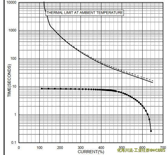

遇到一个问题:三相异步电机带载启动,请问启动时间应是多少?该怎么测量,配合转速仪一起测量吗  有没有这方面的标准,请专家指点下,谢谢

现在的高低压微机综合保护器上都有启动时间检测,只要转速达到额定转速即认为启动结束。

电机带载启动,启动时间和启动电流需要在厂家给的电机热负荷曲线以下,否则电机会烧~~
