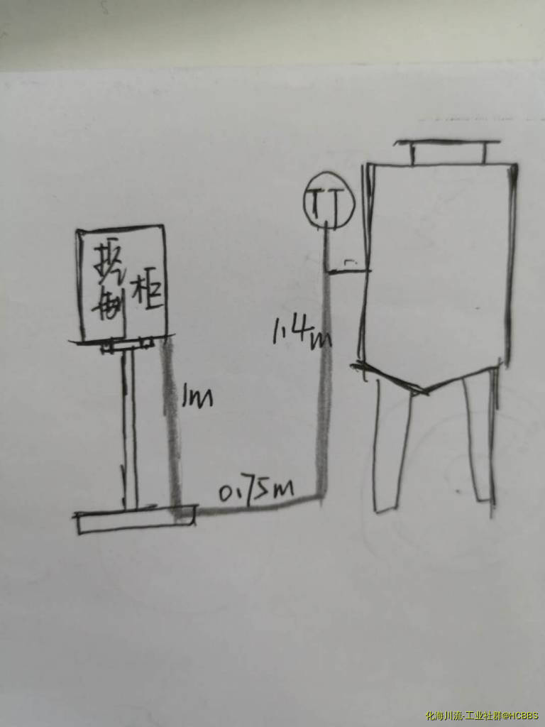

[求助] 小白菜求这个料单怎么出
1.6K |8
QQ_91CEF0VIP会员 VIP会员 | 显示全部楼层 |阅读模式       最后访问IP新疆维吾尔自治区
左边是个用支架立起来的控制箱,距离地面1m,在控制箱间隔0.75m处有个活性炭吸附罐,罐子上有个距离地面1.4m的温度变送器,求这个材料单应该怎么出?

275340019VIP会员 VIP会员 | 显示全部楼层       最后访问IP山东省
实习版(海友)  |  头衔:  TA未设置
施工需要啥,就开啥。施工做法,材料使用规格,每个厂稍有差别。
发表于 2019-4-11 10:57:52
chensf123 + 3 积极参与
KVVP铜芯聚氯乙烯结缘及护套编制屏蔽控制电缆 4*1.5 长度3.5米
U-PVC阻燃冷弯电工套管 直径16,3.5米,配套90°弯头两件(有的单位要求铁管)
接线端子?应该电工手上都有

QQ_91CEF0楼主 VIP会员 VIP会员 | 显示全部楼层       最后访问IP新疆维吾尔自治区
U-PVC阻燃冷弯电工套管 直径16,3.5米,配 ...
谢谢 配件还需要什么呢 比如说活接头之类的
发表于 2019-4-11 13:40:44
liuyuzzzVIP会员 VIP会员 | 显示全部楼层       最后访问IP天津市
变送器本安还是隔爆的?
如果是本安的就买这个型号电缆 ZR-ia-KVVRP
隔爆就买ZR-KVVRP 信号端子有几个就买几芯。。多出一芯备用
具体的接头,我们单位一般都是这样的过程   仪表-波纹管-焊接钢管-(波纹管)--桥架-波纹管-箱体
所以 只要螺纹能拧上就行了
发表于 2019-4-11 16:12:25
shrien + 5 深入讨论
计算机屏蔽电缆ZR-ia-DJFPVP 1*2*1.5电缆一根,镀锌角钢∠50*50*5  米,镀锌焊接钢管 DN20  米,弯通穿线盒G3/4" 2个,G3/4-M20*1.5(橡胶/304)带密封接头挠性管1根,或者格兰头一个。以上穿线盒材质,挠性管材质电缆根据你现场防爆等级确定,如果一般防腐防尘铸铝的穿线盒加橡胶挠性管就行,因为你说的温度变送器所以我认为2*1.5电缆就可以,当然你用KVVP的也没问题。角钢用来做保护管支架,因为温度变送器距离地面1.4米高如果附近没有用来支撑的地方施工单位就要从地面起一个小立柱固定保护管,如果有工艺管或者钢平台那就用不了多少角钢,现场控制柜那头看是什么连接方式,箱子如果提供内螺纹接口就挠性管,如果没有就提个格兰头,如果防爆就提供铠装防爆密封格兰头。膨胀螺栓等安装材料属于辅材一般由施工单位自己购买。以上

200878290VIP会员 VIP会员 | 显示全部楼层       最后访问IP安徽省
给你个经验 一定要多报  报东西都是按多%20到30报计划    这个距离也不用考虑什么干扰了  首先你控制箱的进线220电源  然后温度变送的电缆 都是2芯的加屏蔽更好  支架可以直接跟控制箱一直买对方绝对愿意帮你做好  在买个温变搞定
fjw3081585 发表于 2019-4-11 17:39
计算机屏蔽电缆ZR-ia-DJFPVP 1*2*1.5电缆一根,镀锌角钢∠50*50*5  米,镀锌焊接钢管 DN20  米,弯通穿线盒 ...
非常感谢 请问是格兰头才需要挠性管,内螺纹就不需要是吗 控制柜底下有三个格兰头 那还需要其他配件吗
发表于 2019-4-14 23:00:36
有格兰头不需要挠性管,防爆场所要求比较高用铠装防爆格兰头,电缆用铠装的防机械损伤(其实也不用),保护管管口让施工单位自己买塑料或者橡胶护线帽,有三个格兰头那就还有进线考虑一下箱子进线几根配合适的管和支架材料就行了,另外箱子下面的支架我是默认你箱子带支架的,如果不带支架看看是壁装还是支架安装,考虑给槽钢做支架还是角钢做支架(类似于保温箱支架)
